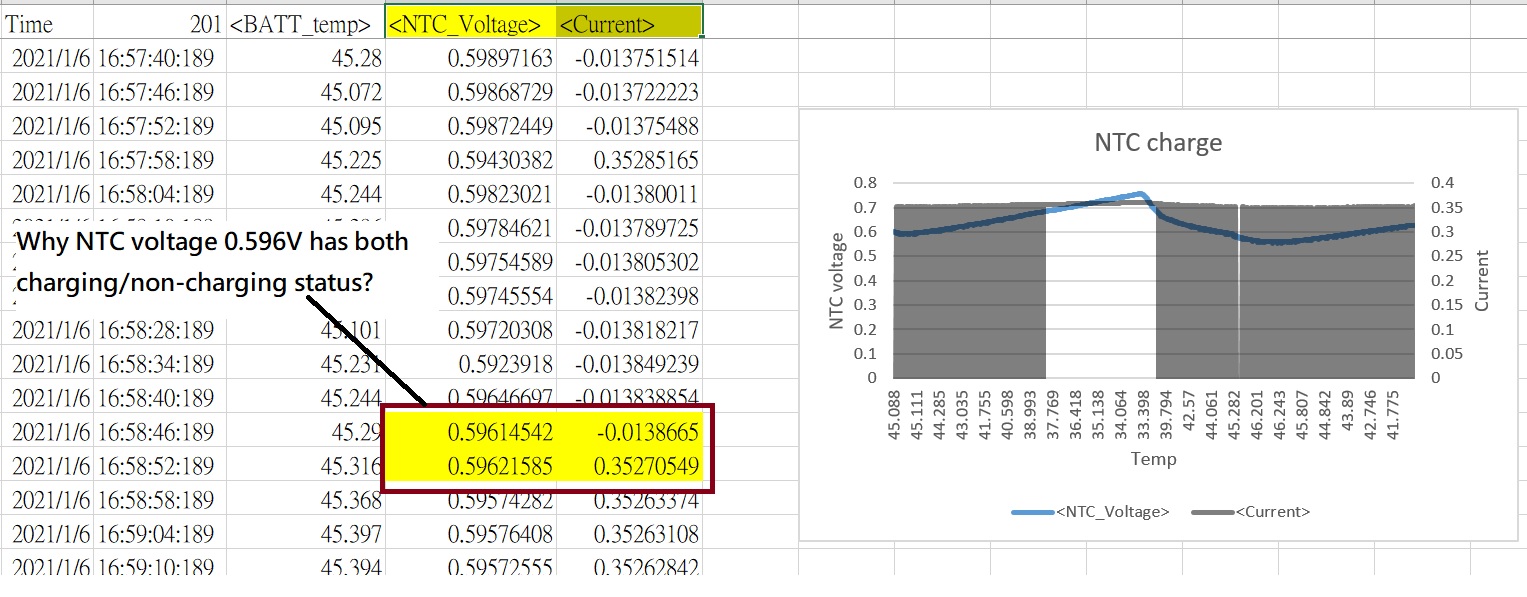

我想知道 BQ24079T NTC 电压为什么处于充电/未充电状态? 环境空气温度为45°C 至33°C
电池充电电流存在抖动情况。 I/m 无法确定它是由 NTC 电压状态引起的。

    您是否使用 NTC 电压作为查看器件是否正在充电的方法? BQ24079T 中的 NTC 电压由分压器系统生成、如下图所示。 这不能用作确定电池是否正在充电的方法。
    您要测量进入电池的电流吗? 您如何测量此值?

    NTC_VOLTAGE 在0.596V (PIC.3)时具有充电和非充电状态

    如果 TS 电压超过  数据表电池-电池组 NTC 监控器部分中指示的 TS 阈值、这将暂停充电。 如果您有一个原理图(并且可以提供电源电压)、我可以查看、我可以验证这是否是导致充电停止的原因。
    您还能否提供在 PCB 上测量温度的位置以及在原理图上测量 NTC 电压的位置?

    谢谢你。 您实际上是否能够直接测量 TS 引脚上的电压?
    再次查看您的数据后、我发现"抖动"发生在许多不同的电压下。 发生这种情况时、电池电压是多少? 您是否还能够测量流入输出的电流? 负载和负载的行为是什么?

    很抱歉、我应该先询问您的输出端是否有任何负载。 查看您在输出端看到的电流类型有助于查看电流抖动是否有原因、因为我不相信它是 NTC 电压、因为它没有达到热阈值 (输入电压的12.3%= 5V 的12.3%= 625mV)、您会发现问题(但如果您可以检查 TS 电压、该电压也是验证此选项的首选)。

    1. 20210128_NO_TS_VOLTAGE
    测量参数:BATT_temp、NTC_VOLTAGE、BATT_VOLTAGE、CURRENT
    结果:充电状态"抖动"
    1. 20210128_ITH_TS_VOLTAGE
    测量参数:
    BATT_temp、TS_VOLTAGE、NTC_VOLTAGE、BATT_VOLTAGE、CURRENT
    结果:它几乎处于充电状态。 非常奇怪!!
    Johnny Kaoe2e.ti.com/.../7318.NTC_5F00_jittering.zip

    TS 电压将指示电池温度实际上太热。 如果器件超出热阈值和冷阈值、则器件应停止充电。 这不是器件的正确行为。 由于 TS 电压远低于热阈值100mV (如果 VIN = 5V、615mV 是热阈值)、即使存在电压抖动、也应停止在所有数据点上充电。
    您好、Anthony、
    是的、如果 TS 电压低于615mV、器件应停止充电。 但为什么电池的 TS/NTC 电压大约为520mV~530mV、那么电池仍在充电? 您可以看到图片。

    我看不到您的原理图有任何问题。 无论怎样、负载是否仍然处于活动状态、您能否验证正电流的方向是否在流入电池的电流时进行测量? 您是否能够在25°C 的温度下进行测试?

    谢谢、我非常感谢您提供的数据。 这些数据看起来不错、电流测量表明、以前的测试实际上是在充电时间、而不应该充电。 这实际上并不是该器件的典型行为。
    您是否有多个要测试的器件并发现此问题?
