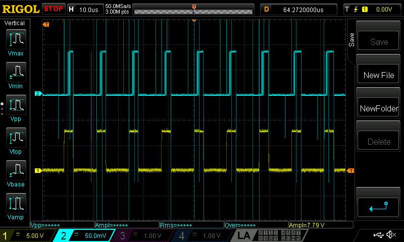

    我们已经做了进一步的研究、似乎电阻器 R is 没有获得它应该获得的电流。 我已经使用 MOSFET 栅极的示波器测量了电压、R IS 的电压、它获得的电流小于正常工作的驱动器。 通道2是 R IS 处的电压、通道1是 MOS FET 栅极处的电压、似乎电流由于某种原因未流动。 我们已经更改了 MOSFET、以防出现问题、但它仍然存在相同的问题。 IC 也发生了变化、但结果不好。
    下面是两个 MOS FET 栅极的示波器捕获(工作正常的驱动器是蓝色走线、工作不好的驱动器是黄色走线)。 由于某种原因、IC 的栅极引脚似乎未打开 MOS FET。

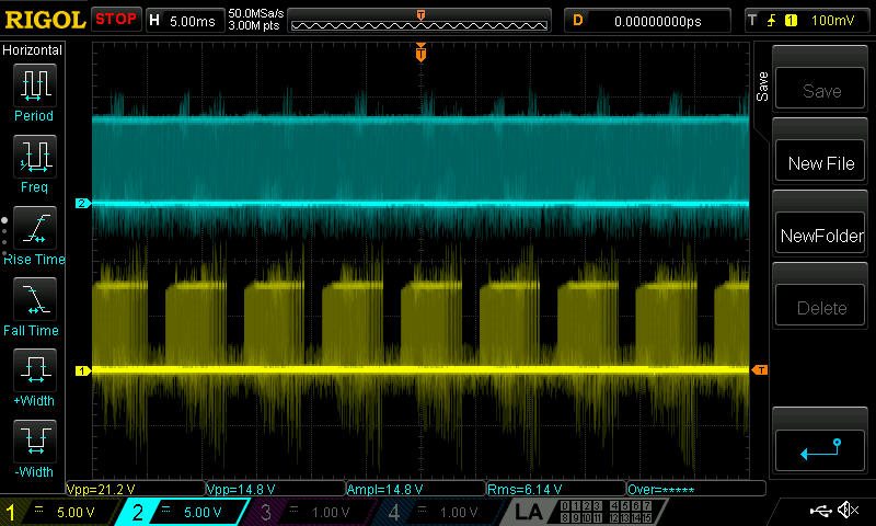

    这是连接到 SS 的电容器的示波器捕获。 它看起来像是电容器充电斜坡。 可能是因为 IC 由于某种原因而关闭了吗?

    请查找随附的振荡器捕获:
    黄色通道是驱动器的栅极、不能正常工作、蓝色通道是驱动器的栅极、工作正常。
    在这里、每个示波器捕获都是针对无法正常工作的驱动器。
    这是连接到 SS 引脚的电容器的捕获。 它看起来像是电容器的充电/放电迹线。
    黄色通道是 MOSFET 栅极的捕获、蓝色通道是电阻器两端电压的捕获。这似乎是 IS 电压未达到应达到的值。 根据计算器、电感器上的峰值电流为1.1A、但根据蓝色线迹、我得到的电流约为300mA。 我不确定原因、因为我已经测试了电感器/MOSFET 环路 、通过 外部电源激活 MOSFET 的栅极  、并断开 IC、当我获得 R IS 上的预期电流时、电感器/MOSFET 环路工作正常。

    Daniel、您好!
    由于200Hz 的过流、您将关闭 TPS92692、这就是可闻噪声的来源。   表示上电流的电压看起来根本不正确。  您需要抬起电感器的一端并在其上放置一个电流环路、以查看电流探头的实际电流。  如果电感器上的电流看起来不像 Vis 上反馈的电压、那么您需要对原因进行故障排除。
    您提到过、如果 只有一个通道 开启 、就像故障通道开启一样、则没有问题。  您需要再次验证这一点、如果没有问题、则可能会出现影响另一个问题的布局问题。  同样、如果没有原理图等、我很难为您提供帮助。
