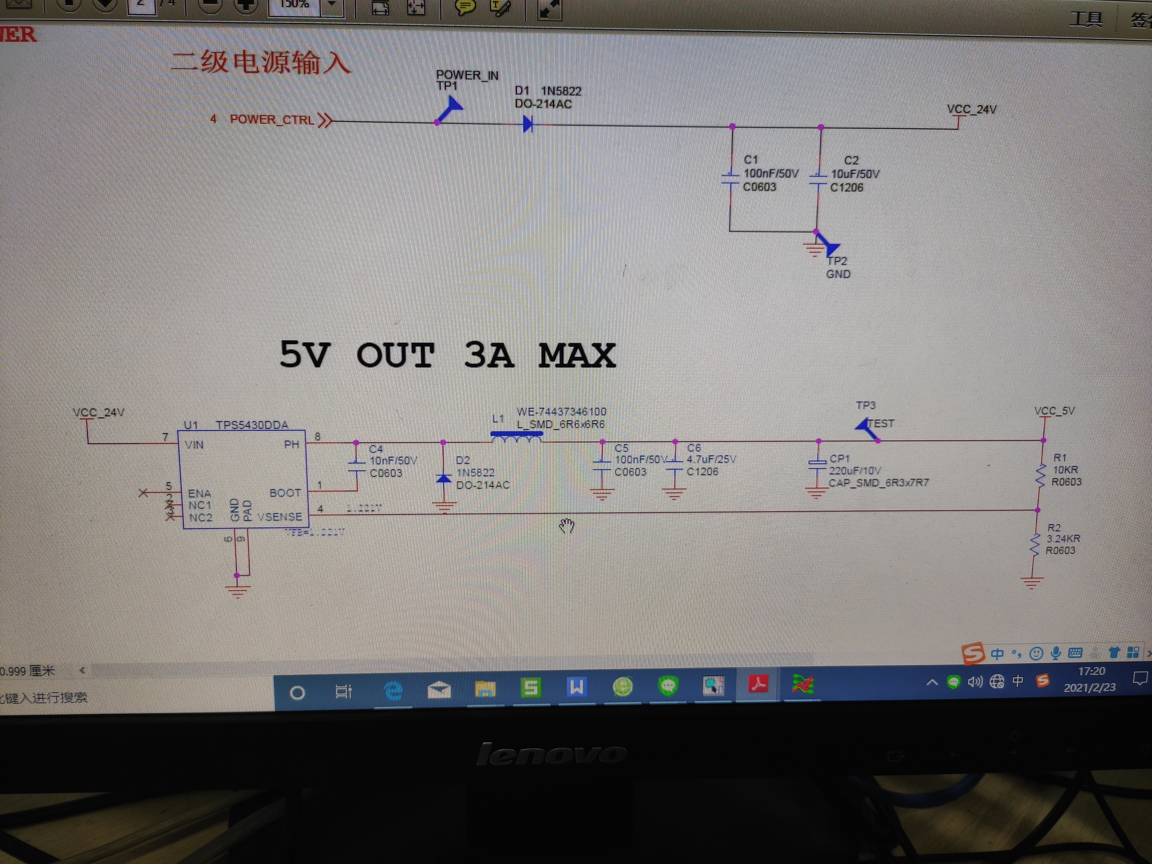

TPS5430、输入24V、输出5V。 当我的负载立即从0A 增加到1A 时、输出电压将下降500mV。 随附原理图和测试图片、请帮助查找原因、谢谢
    请检查负载电流以查看它是否仅从0A 变为1A。
    此外、请附加 SW 和 IL 的波形以进行进一步分析。
