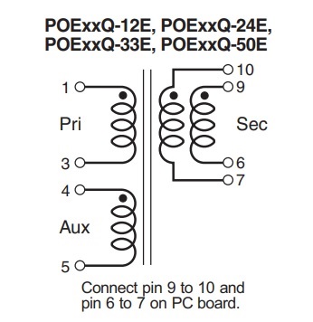

您是否会推荐以下变压器之一用于40W 和/或51W 24V 反激式设计?
a) Wurth 750343576
b)  POE40Q-24ED、 POE51Q-24ED
2) 2) 您是否建议采用 Flayback 设计或正向24V (40W 和/或51W)?
在之前的重播中、您建议24V 二极管反激在电流大于1.5A 时也是如此? 因为 PMP20878。
3) 3)如果使用反激式 CCM 或 DCM、建议使用哪种控制器模式?

    我看 一下 POE40Q-24ED 和 POE51Q-24ED、它们是引脚兼容的、我可以在同一 PCB 上测试它们。
    我认为它们非常适合 PSR 反激式、因为它们具有 AUX 绕组?

    2.这些变压器不能用于 PSR。 PSR 取决于变压器的构造方法、因此、如果它不是专门针对 PSR 而设计、则在 PSR 设计中它将具有较差的调节性能。

    有一点、我现在如何检查或检查变压器是否用于 PSR 反激式?
    您如何知道这些 Coilcraft 变压器不适用于 PSR 反激式?
    David。
    尊敬的 David:
    我们 TI 定义了设计中使用的所有 PSR 变压器、因此我知道是哪种。
    供应商必须指定其专为 PSR 设计而设计。
