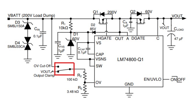

它能否将输入负载突降电压降低 OCP? 我想使用12V 典型值、但绝对最大值为20V IC、连接到12V BAT。
图10-25. 典型应用电路-具有反向电池保护功能的200V 未抑制负载突降保护表明 OCP 具有 Vout 保护。 如果 LM7480-Q1满足 OCP、会发生什么情况? 它是否断开 BAT (开/关控制)或仅钳制通过分压电阻器(线性控制)调节的 OCP 电压?

    LM7480-Q1用于共源极拓扑时、可保护下游电路免受输入端负载突降所导致的过压影响。 这是通过任一方式实现的
    • 由于 OV 切断(OV 连接到 VBATT)、HGATE 关闭 HSFET 或
    • HGATE 打开/关闭 HSFET 以保持钳位输出电压 (OV 连接到 VOUT)。
    所选的 OV 电路进行选择、如下所示。
    在数据表设计示例(第10.3节)中、选择200V FET、因为负载突降期间 FET 两端的电压为164V (200V - 37V)。 在这里 、输出钳位在~ 37V
    如果您希望将输出电压钳制在<20V、则负载突降期间 HSFET 上的应力将大于180V (200V - 20V)。 因此、您必须选择额定电压大于200V 的 FET (考虑到一定的裕度)。
