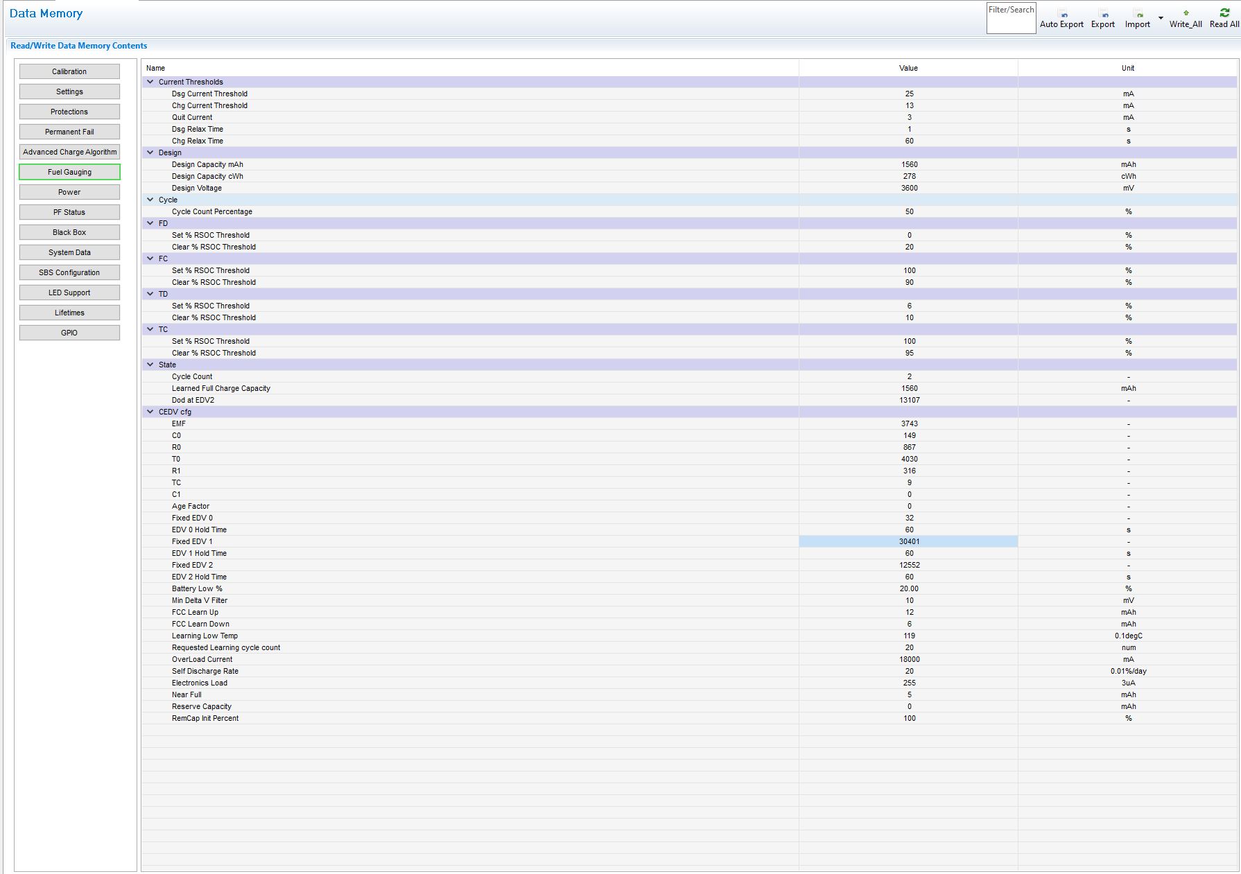

我有一个7s5p 锂离子电池、我们使用您的 BQ78350芯片。 出于某种原因、SOC 几乎降为零、并保持在该状态、即使没有电流流动且电池可以放松:

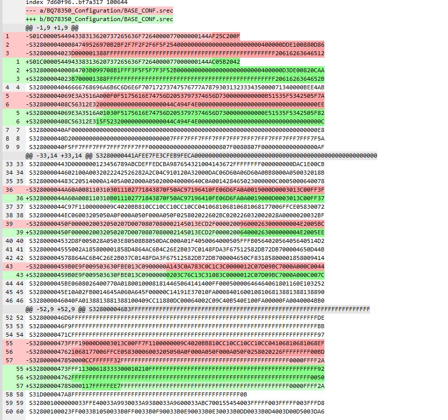

这是我们要使用的 srec 文件:
e2e.ti.com/.../1665.BASE_5F00_CONF.zip

为什么 SOC 错误、但电池电压正常?
    这是从 BQ78350芯片读取的文件。 它看起来不同
    e2e.ti.com/.../BASE_5F00_CONF_5F00_ReadFromBQChip.zip
    但我不知道它的含义是什么。

    这是 gg 文件
    e2e.ti.com/.../SBP06.gg.csv
    此处另一个:
    e2e.ti.com/.../sbp37_5F00_0Soc.gg.csv

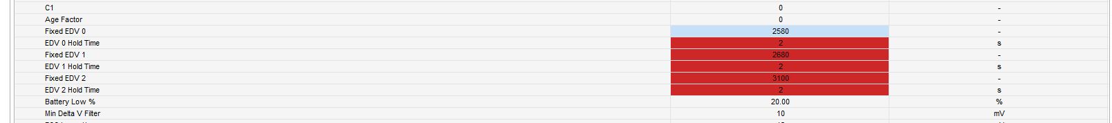

    FixedEDVx、x=1、2、3更改了值。
    当我复位芯片时、这些高电平值仍处于固定 EDV 设置中、但 SOC 再次正确。

    每当发生放电并且电池电压超过 EDV2值时、SOC 将向下跳至7%。 当它们越过 EDV1下方时、SOC 将跳至3%。 它将从那里下降。 您的 gg 文件中的固定 EDV 值非常高(12552mV 和30401mV)。 您在上面的屏幕图像中显示的值看起来更好。
    如果您希望 SOC 准确、我建议使用补偿 EDV。 我建议设置 CEDV 电量监测配置寄存器中的[EDV_CMP]和[CSYNC]位。 本应用手册的监测部分对于配置监测参数非常有帮助: https://www.ti.com/lit/an/slua924/slua924.pdf
    我还注意 到您的 gg 文件中的 DOD at EDV2参数远不是默认值-我建议将其重置为默认值。 这可能是因为 EDV 阈值被错误触发而更新的。
    Matt
    您好、Mat、
    感谢您的澄清。 但是、什么可能会触发这些参数从2580、2680和3100 (一次校正)变为32、30401、12552 (一次错误)?
    Martin
    尊敬的 Martin:
    这些值不能自动更改。 只能通过向数据闪存写入错误的值来更改它们。 如何将数据闪存设置写入器件?
