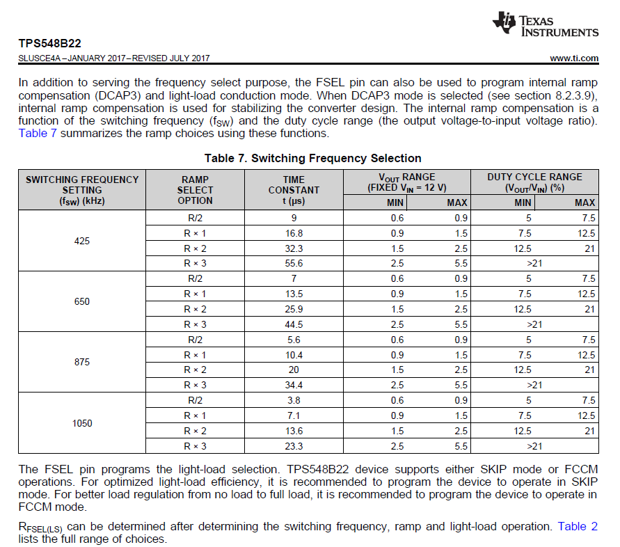

您好、专家、
客户使用了 TPS538B22、条件为12Vin 至0.8Vout/20A、fsw=650Khz。
根据 DS 表7的建议、当 Vo=0.8V 时、斜坡= R/2、但在实际测试中、它们可以通过增加 Rx2或 Rx3来通过波特图 PM>45deg 标准。 您对此有什么顾虑吗?
Allan
    尊敬的
    该表只是给出了一个指导或起点。 如果客户对较高斜坡设置下的相位裕度满意、则进入较高设置不会出现问题。  从数据表中的第8.2.3.3.1节可以看出、用于稳定性的最小输出电容、斜坡时间常数和其他设计变量之间存在关系、因此只要满足稳定性标准、您就可以在给定条件下使用更高的斜坡时间常数保持稳定。
    Kris
