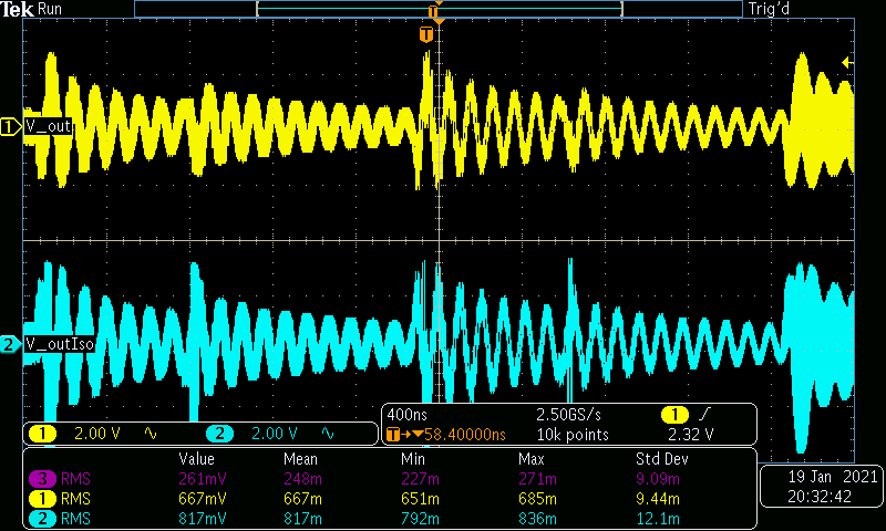

    将隔离式"GND_ISO"连接到 GND 时、我在初级侧和次级侧引入了大量不必要的电压纹波。
    我使用了 LM5017 EVAL 板并将原始电感器替换为耦合电感器、以创建 Fly-Buck 拓扑:
    以下是 仅测量初级、非隔离式输出电压轨时的屏幕截图:
    当我通过让两个电压轨通过示波器共享同一个 GND 将其连接在一起时、如下图所示:
    我得到以下波形:
    如果我从初级电压输出上拆下示波器探针和 GND 夹、我会在隔离式输出端获得更干净的电压:

    下面是另一个示波器交流耦合的屏幕截图、以更好地查看波形:
    您好 Erik、
    明白。 我建议改用更好的测量技术。 不正确的测量技术会放大输出噪声。 请查看以下内容:
    Alejandro
    我不认为仅仅减少 GND 环路就能解决我的问题。 下面是另一个测量、我已完全拆下 GND 夹、并将 GND 直接连接到示波器探针的 GND 环:
    我仍然得到几乎相同的测量结果:
    纹波大幅降低、但仍然非常显著。 我的问题是、当降压稳压器的隔离式输出和初级输出与公共 GND 连接在一起时、首先引入纹波的原因
    Erik、
    我知道。 我们只是想获得更真实的纹波读数。
    让我们尝试一下:放置一个"Y-CAP"、如以下 应用报告中所示。 一个从初级 GND 到次级 GND 的2.2nF 2kV 电容器等器件、用于将流经绕组电容的电流重定向到次级 GND。

    现在、我已经尝试在两个电压轨之间添加一个2.2nF、2kV 电容器、同时测量两个电压轨时、我得到以下波形:
    电容器进一步降低了电压纹波、但仍然很明显、一旦我将两个电压轨与示波器 GND 连接在一起、电压纹波就会比我一次只测量其中一个输出轨更差。 (与之前一样、我正在使用尽可能短的 GND 引线进行测量)
    如果我一次只测量其中一个电压输出、我会得到以下波形:
    这是 我找到的电容器的数据表(我不是100%、它实际上是 Y 类电容器、但这是我可以轻松保持的):
    www.elfa.se/.../C1206C222KGRACTU_eng_tds.pdf
    我目前正在为我的测试装置提供5节串联的9V 电池、以获得干净的输入电压、并消除电源电压会引入不必要的噪声的可能性。
    当两个电源轨连接在一起时、是否有方法进一步减少纹波?

    我认为这不再是转换器噪声问题。 相反、我认为这是明显转换器噪声的虚假显示问题。 您隔离了电源、这意味着它不再是线路接地。 您是否曾尝试隔离您的示波器?
    Alejandro
    您好、Alejandro、
    以下是隔离电源连接器中的 PE 连接后示波器的屏幕截图:
    它似乎对减少测量的电压纹波没有任何显著影响。
    尽管使用添加的电容器可以显著降低电压纹波、但100mVpp 看起来仍然有点高。
    到目前为止、我提供的测量屏幕截图是在隔离轨上具有2k 负载但初级电压输出上没有负载的情况下拍摄的。 在初级输出上汲取0mA 或250mA 电流时、几乎没有什么区别。
