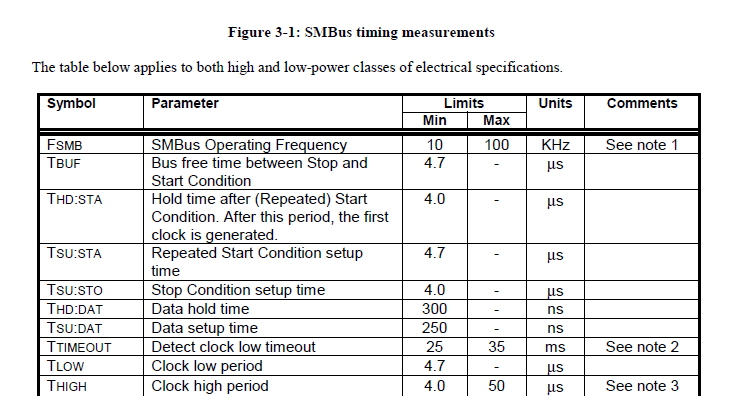

    • SMBC 和 SMBD 均被拉低。 或仅将 SMBC 拉至低电平。
    • 为什么要拉低2S、是否有文档说明?
    • 以下是 SMBus 2.0规范的定义。 时钟低电平超时的~是25 μ s 35mS、因此当 SCL 被拉取超过35mS 时 BQ40Z80会复位?
    BR、Gary
    您好、Gary、
    抱歉、如果 SDA 和 SCL 都保持低电平、我们的一些监测计会进行硬件复位、但该监测计似乎仅使用 SBS 标准: sbs-forum.org/.../sbdat110.pdf
    是如果 SCL 保持低电平的时间超过35mS、则表明数据包发生故障。
