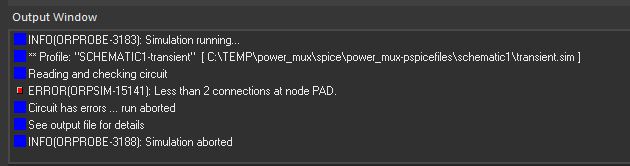

我尝试在 PSpice for TI 工具中使用 LM74800 PSpice 模型来仿真电路。
原理图如下所示、您可以看到、我有两个不同的 TI 组件、没有其他第三方模型。
我得到的第一个误差是这个:
信息(ORNET-1041):写入 PSpice Flat Netlist C:\TEMP\POWER_MUx\***\POWER_MUx-PSpiceFiles\SCHEMATIC1\SCHEMATIC1.net
错误(ORNET-1017):未连接的引脚、无浮点属性或 float = e U4引脚'pad'
由于数据表中的以下方向、我将引脚保持悬空:
我知道 PSPICE 通常不喜欢浮动网络、因此我放置了一个1G 下拉电阻器、如下所示:
我现在收到以下错误消息:
该模型似乎有问题。
BTW、PSpice 工具似乎无法将 LM7480模型识别为 TI 模型、因为它抱怨电路中必须有一个最多三个探针。
请检查一下吗?

    我不知道我原始帖子中附加的图片发生了什么情况、其中有三个。
    您能看到它们吗?
    此致。
    您好、Pedro、
    否、我们无法看到它们、您可以重新上传它们吗?
    通常、当我们看到图像未显示时、这是因为它们是复制/粘贴到窗口中而未上传的。
    当您首次发布帖子时、复制/粘贴始终会显示它们、但在它们出现后、可能就是这样。
    是否可以使用上传图像按钮再次共享图像? 如果您希望包含原始帖子、您可以编辑它们。

    您好 Dimitri、
    感谢您的回复、我按照您的指示编辑了原始帖子。
    此致。
    您好、Pedro、
    您能不能共享您的 PSpice 仿真项目、以便我们可以在我们的系统中进行验证。
    您是否尝试在实际 PSICE 中对其进行仿真? 您是否得到相同的错误?
    Praveen、您好!
    您可以通过电子邮件联系我吗? 我将以这种方式为您提供文件。
    此致。
    您好、Pedro、
    我将在 e2e 上向您发送一个朋友请求。 请接受。
    当我们成为 e2e 上的好友后、您可以与我私下共享该文件。
