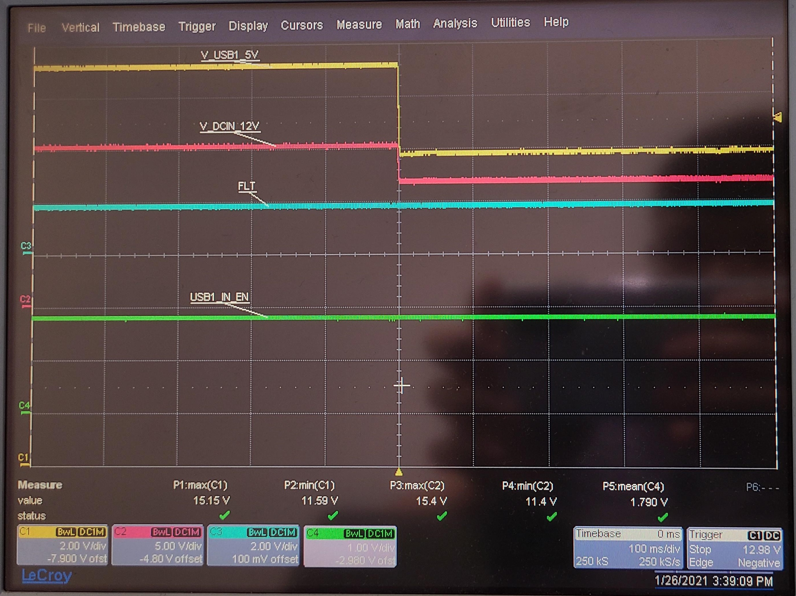

我们使用一个 TPS25942作为 USB-C PD 输入电源、原理图如下图2所示。
如您所见、输入连接到 USB-C 侧、输出连接到系统电池侧(11V)。

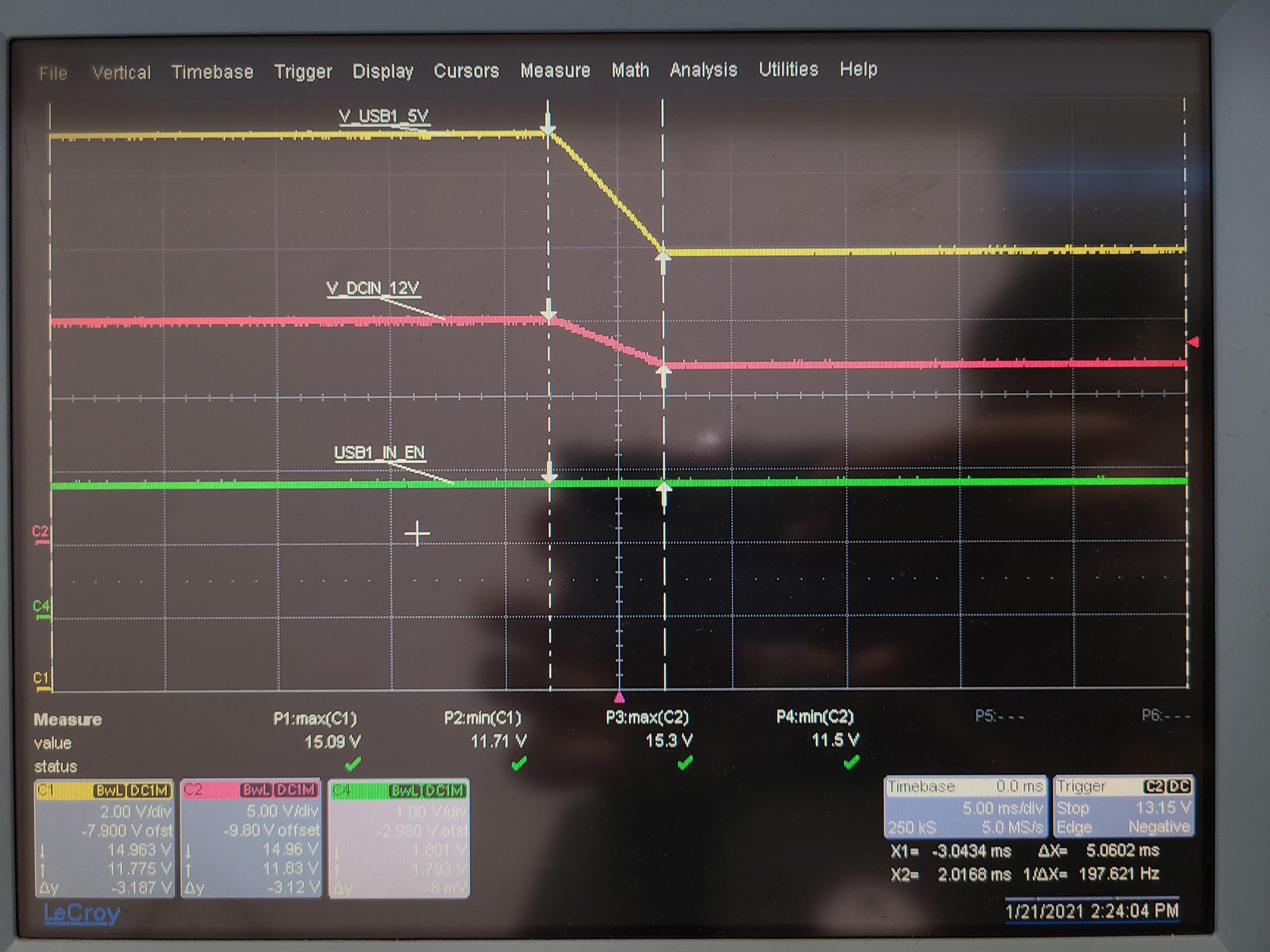

我们发现,当 USB-C 电缆输出(IC 输入侧)时,反向电压保护通常不起作用,并且在输出侧到输入侧漏电11V,如图3波形所示。

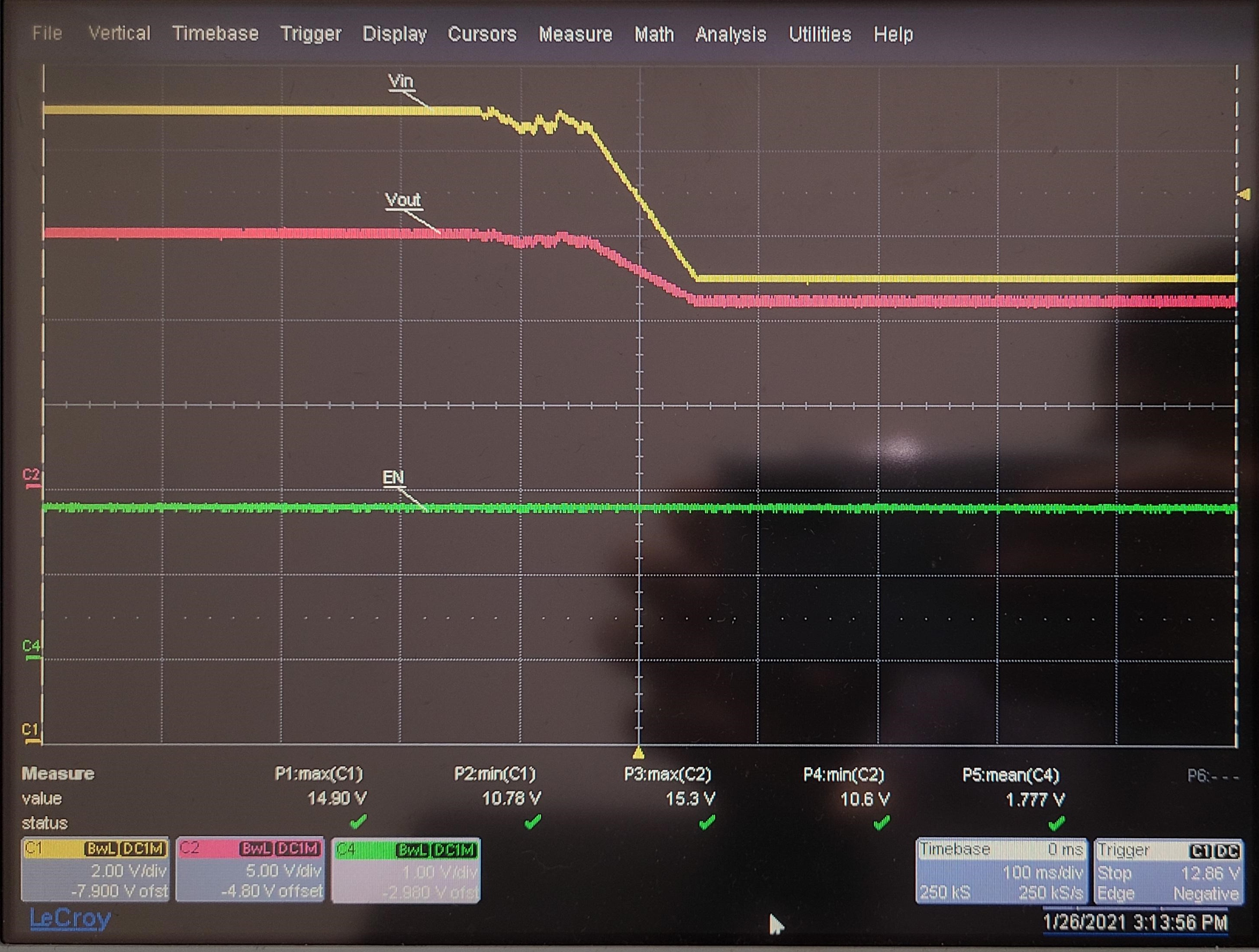

反向保护偶尔处于活动状态、如下图4所示。

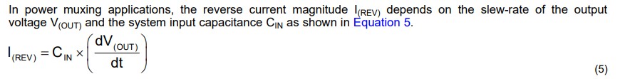

反向电流保护公式在规格9.3.5 (图1)中定义、适用于固定输入电压和上升输出电压。
由于输入和输出端都在下降、我们的设计似乎无法应用于此公式。
我们是否应该使用输入电压下降压摆率作为 dVout/dt 因子来获得以下计算的 Cin?
[从图3光标、dT:5.06ms、dV:3.187V、dV/dt = 0.63*10^3V/S、然后 CIN=(238*10^-6)/(0.63*10^-3)= 377uF]

图1.
图2. 原理图
图3。 输出泄漏波形
图4. 反向保护激活波形

    在上面的波形中、我将 USB-C 电缆插入连接器、等待它稳定至15V、然后再拔出电缆。 我们可以随机获得图3和图4。
    我们预计、随着 图4波形等反向电压保护、15V 输入电源相对于11V 恒定输出电源可能会降至0V。
    不知怎么说、当输入电压为15V 时、TPS25942并不总是为输出电压提供反向保护(图3)、故障率大约为80%。

    我明白你的观点。 对于图3和图4、您是否在相同的测试条件下进行测试? 在图4中、我看到 EN 引脚变为低电平、但在图3中未看到。
    如何连接 ENABLE 引脚?  您还可以共享进入 IN 引脚的电流和  FLT 引脚的电压的波形。

    是的、图3和图4是在相同条件下测试的。
    控制信号高电平/低电平由我们的 CC 逻辑 IC 判断、它仅由 VBUS 上升或下降触发。
    您可以观察到、在 Vin 电压低至0后、使能变为低电平、但由于 VBUS 保持高电平、使能保持高电平。
     换句话说、当 问题发生时、系统不知道电缆是否断开、因此不会关闭 TPS25942。
    当问题发生在图1中时、FLT 引脚似乎保持低电平。 这是正常的吗?
    此外、我们还从图2中重现了 EVM 的相同症状、当 Vin 电源移除并启用保持高电平时、会发生泄漏。 (VIN:15V/Vout:11V)
    您能否再次确认这一点? 它是否有任何解决方案要解决?

    图1.
    图2.

    对于反向电流保护测试、拉出输入线的机械方法可能无法提供准确的结果。 我建议使用电子测试方式。
    但是、为了确定从 OUT 到 IN 是否有电流、您可以这样测试:
    1.拔下输入电缆后,将电阻与输入电容并联,使其完全放电。 如果反向保护工作、则内部 FET 将关闭、输入将 与输出断开。 现在,放电后,移除电阻。 如果您看到输入电压上升到12伏,则会有一些从 OUT 到 IN 的泄漏电流。 如果它没有上升、则反向电流保护工作正常。
