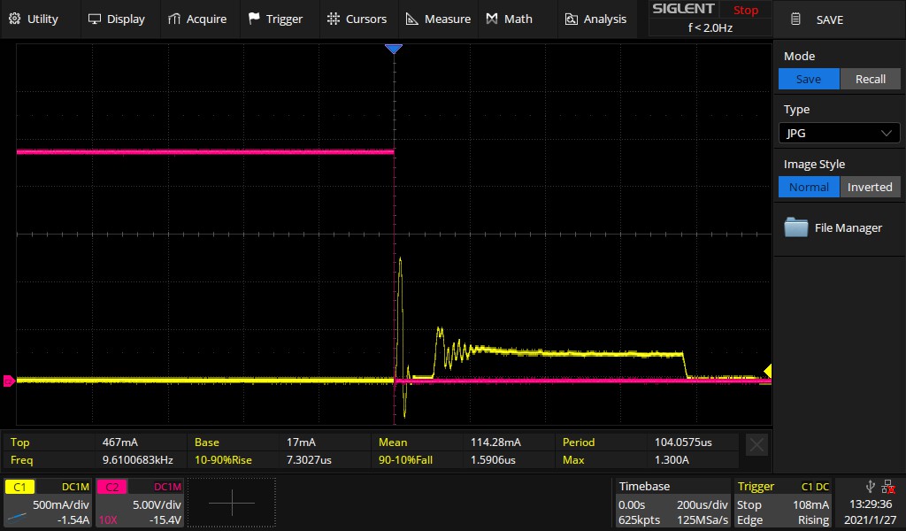

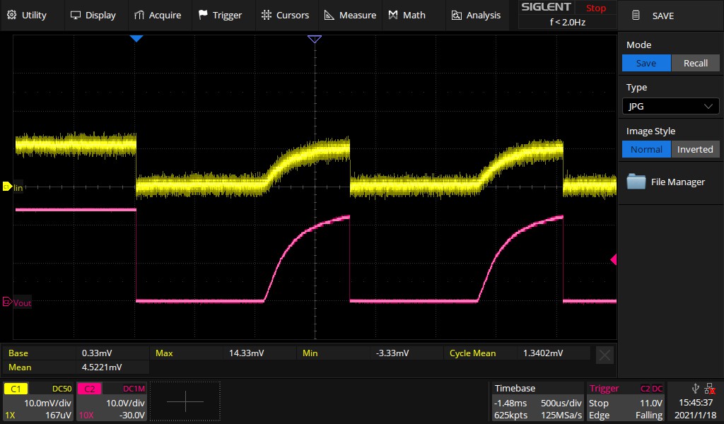

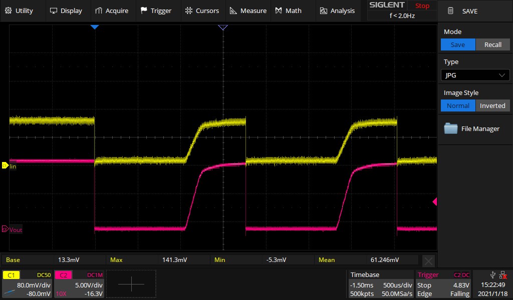

    您好、Rakesh、
    感谢你的答复。
    我附加了电流波形(黄色波形)和 Vout 波形(粉色波形)。
    针对以下方面进行了测试:
    1) 12V 电源跳闸测试:电流限制为110mA (电流标度为80mA/div)
    2) 24V 电源跳闸测试:电流限制为40mA  (对于电流、刻度为(40mA/div)
    3) 12V 电源短路测试 (电流刻度为50mA/div)
    4) 24V 电源短路测试 (电流标度为50mA/div)
    SHDN/引脚连接到电路板中的 VIN。 FLT/引脚保持断开状态、我没有给出任何测试点。 因此、我无法探测 FLT/引脚、因为该引脚位于 IC 体下方。
    请告诉我您在看到波形后的感受。 此外、如果我需要对电路进行任何必要的更改、请告诉我。

    它在设置正确的限值时跳闸。
    问题是、跳闸后、电流未设置为电流限制。 您可以检查波形。
    我还告诉过您有关测试设置的信息
    请告诉我您的想法。
    您的意思是,跳闸后,系统不会恢复正常运行,而是使用脉冲电流重新启动? 如果是这样、问题-有一些问题会干扰器件的电流限制行为。

    您好、Rakesh、
    从前面发送的波形可以看到、跳闸后的电流降至较低的值。 根据数据表、跳闸后的电流应设置为跳闸值。

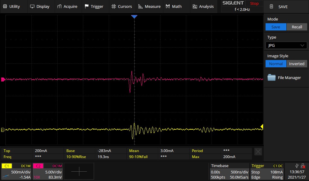

    您好、Rakesh、
    我在输出端和可变电阻器负载下以0.1uF 的电容进行了测试、您建议这么做。 波形与之前相同
    我还测试了具有热短路功能的24V 电子保险丝、因为之前的波形会根据您的情况发生削波
    24V 上电、输出短路
    请告诉我您的想法
