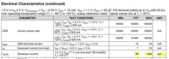

我的客户想要询问此器件是否有正向泄漏规格?
更具体一点-在数据表第8.2节所示的功能方框图中、具体而言、当器件被禁用(关闭)时、CS 级和 PMOS 的电流大小。 如果有任何随温度变化的数据、我们将不胜感激!

     当器件被℃(OFF)时、电流通过内部 CS 级和 PMOS 超过125 μ A。 谢谢你。
    Yanni、
    我们确实在数据表中提供了关断电流规格、该规格将涵盖该电流。  它通常被定义为器件被禁用时流经 VIN 端子的电流。 输出电流将等于或略小于该电流、因为少量此电流将通过其他较小的路径泄漏到接地端。
    数据表似乎暗示这仅在25交流时指定
    但是、我已确认该限值适用于所有温度。   本说明旨在暗示此限制仅适用于 E 组之后的25c
    我查看了辐射报告、LDR 数据显示了此参数、可随暴露程度略有下降。   因此、完整限制应在器件的整个工作范围(使用寿命终止和100Krad 暴露)内有效。
