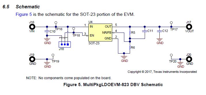

TI 网站推荐此稳压器采用 MULTIPKGLDOEVM-823。  稳压器封装为 SOT23、DBV。 但是、电路板布局上的输入引脚为引脚1、接地引脚为引脚2。  但该稳压器输入引脚为引脚2、接地引脚为引脚1。  我们在意识到该评估板未正确连接 TPS723稳压器之前抽了几个器件。 请参阅 TPS723引脚图和下面的 EVM 原理图。
是否有适用于 TPS723稳压器的真实评估板?
    尊敬的 Mike:
    感谢您的反馈。 最好的替代方案是将 DRV 封装与 MULTIPKGLDOEVM-823配合使用。

    我们不理解您的回答。  如何将 TPS723的引脚连接到 DRV 封装的焊盘?  请说明 TPS723上的哪些引脚会连接到此封装?
    尊敬的 Mike:
    TPS723具有 DBV、DDC 和 DRV 封装选项。 通用 EVM 适用于 DRV 型号。 为了提高性能、相同的数据表规格适用于所有三种封装。
