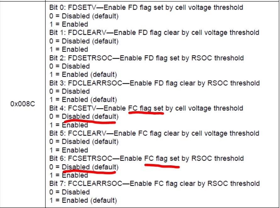

使用 BQ28Z610时、数据表中有一个等式器件、因此我要求进行确认。
使用时出现问题、因此我查找了相关器件并发现了错误。 将来是否有任何修改计划?

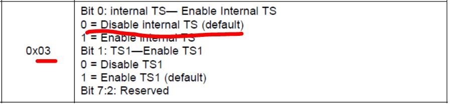

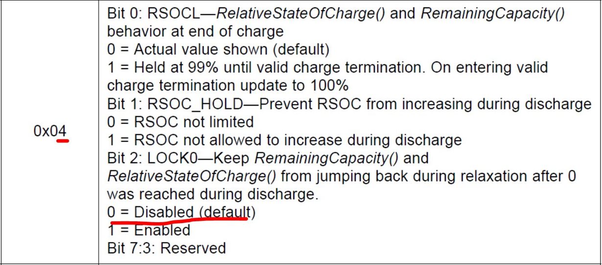

    还有一些没有提到的错误、因此我希望它们一起得到解决。
    在第一张图片中、我有一些问题需要询问。
    OTFET : 在过热情况下不采取 FET 操作是否有利?
    2. CHGFET : 我对充电后关闭 CHG FET 的效果很好奇。
    您好、Yongki、
    对于 OTFET、这是一种可能需要的额外保护、具体取决于电池规格。
    问题2我不确定我是否理解您的要求。
    你(们)好 Nick
    充电完成后、充电 FET 将关闭、从而导致压降。
    我想知道关断充电 FET 的影响。
    它与检查 FC 和 TC 标志以及在充电器中结束充电是否不同?
    Jeong
    您好、Jeong、
    当 CHG FET 关断时、您将通过其体二极管导通以进行放电、损耗极小。
