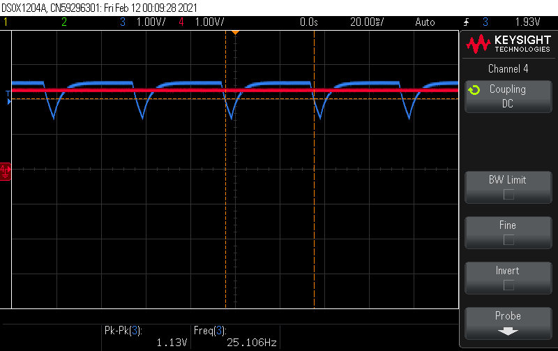

我想使用输入电压为0.7V 的 BQ25504并将其增加到3V、而无需在 Bat 引脚上使用电池。
最初,我使用 BQ25504 EVM 在0.9V 电源和0.2A 最大电流的情况下进行一些测试(因此 PIN_max = 0.2W)。
我刚刚通过输入端的串联电阻和输出端的负载(VSTOR 引脚)连接了电源。
我的问题是:当我在 VSTOR 引脚上施加3k 欧姆的负载时、输出电压在3.1V 时不会保持稳定、它会降至2.4V (使用10k 欧姆的电阻)。 我不知道原因、因为电源可以提供更多的功率。
这是示波器的屏幕截图。 红色的是 Vbat、蓝色的是3k 欧姆的 VSTOR。
您是否知道此问题的来源?

    如果充电器在3kohm 但不在10kohm 条件下工作、则您的负载太大、不适合您的输入功率。  在输入电源(限制为0.2A)和 VIN_DC 之间串联一个电阻器时、VIN_DC 的输入电压将随着电流的拉动而下降。  如果它下降到低于 MPP 点(0.9V 的80%?)、升压转换器短暂关闭、直到输入电容器在该点以上重新充电。  很难 计算  受 MPP 限制的非连续模式升压转换器的输入功率。
    如果 VBAT 跟随 VSTOR、则 VSTOR 和 VBAT 之间的欠压保护 PFET 将关闭。  什么是 VBAT_UV 设置?  您是否可以重复上述图、但也可以使用 VIN_DC 和 LBOOST?

    这是输入电压 VIN_DC (蓝色、在本例中不带串联电阻器的情况下为0.9V)、输出电压 VSTOR (黄色)(当我具有3k Ω、Vbat (红色)和 LBOOST (绿色)时)的屏幕短路。
    使用10千欧时、它可以工作、因为我认为电流很小、因此组件保持电压。
    当我在几秒钟后输入3k 欧姆(因此我希望3.1v/3k=1.16mA)时、输出张力会下降、并且具有图中所示的行为。
    我不明白这是为什么发生的。   VBAT_UV 设置为2.2V。 所有其他参数 均符合 评估板的要求。
