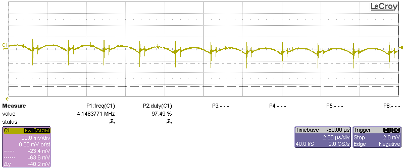

客户正在将 LM25145RGY 用于3V3 7A 电源(输入9V-24V)。
原理图。
遗憾的是、它们会在输出电压上看到开关尖峰、请参阅下文。
您对他们有什么建议吗?
遵循数据表中的设计指南。
它们在 DNP 输出电容上测量、无环路。
它们在电路板上的其他组件上测量相同的频率

    基于相对较高的开关频率、CSD18563Q5A 是 FET 的更好选择(Qrr 更低、效率更高)。 以下是有关输出噪声降低的一些注释:
    1. 较安静的 SW 节点电压是有益的、因为一些噪声会跨电感器的等效寄生电容(EPC)传输。 从这个角度来看、选择一个具有高自谐振频率(SRF)的电感器是有帮助的。
    2. 输出电容器应路由回开关级、而在输出端子上放置一个100nF 电容器以进行最终的高频滤波。
    3. 建议在第2层功率级组件正下方使用实心 GND 层--请查看应用手册 snva803以了解功率级 PCB 布局。
    4. 如果已经设计了布局并且 SW 节点被视为有噪声、则额外的步骤包括在低侧 FET 附近的 SW 到 GND 之间添加一个 RC 缓冲器、或包含一个与引导电容器串联的电阻器以减缓高侧 FET 导通。
    5. 添加后置滤波器(铁氧体磁珠和1uF 电容)以衰减高频成分。
