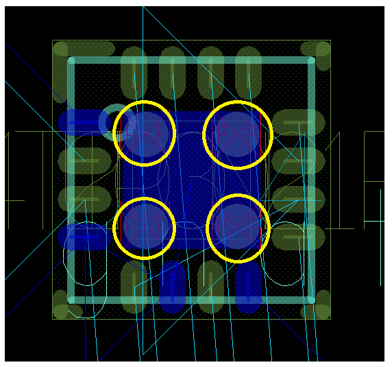

我正在我的项目中使用 BQ24232。 当我将此组件放置在 OrCAD PCB 编辑器中时、会生成 DRC 错误(我附加了问题的图像- DRC 以黄色圆圈标示)。
如何在不放弃这些 DRC 错误的情况下解决这些错误?

    如果您的设计与项目的规则不匹配、则会生成 DRC (设计规则检查)错误。 在本例中、我使用的是默认 OrCAD 规则。
    我已经下载了超极本 BQ24232封装、当我手动将组件放置在 PCB 板中时、会生成一个 DRC 错误。 具体而言、错误报告:
    约束名称: 通孔引脚到 SMD 引脚间距
    DRC 标记位置: (14.9825 0.3140)
    所需值: 0.0127 CM
    实际值: 重叠
    约束源: 默认
    约束源类型: 净间距约束
    元件1: 引脚"U34.17 (0)"
    元件2:引脚"U34.21 (虚拟网)"
    该封装的四个内部引脚中的每个引脚都有一个误差。
    然后、我不明白为什么组件采用 VQFN 封装时会有这些内部引脚(看起来是 Thru 引脚)。

    请确保多边形之间的间隙为0.635mm、间隙为0.2mm。 如果可能、还应确保在封装内忽略焊盘到焊盘的间隙。
    散热焊盘上的内部引脚为通孔。 这是为了使散热焊盘在 IC 和 PCB 之间提供有效的热接触。
    非常感谢 Anthony。 现在我没有 DRC 错误。
