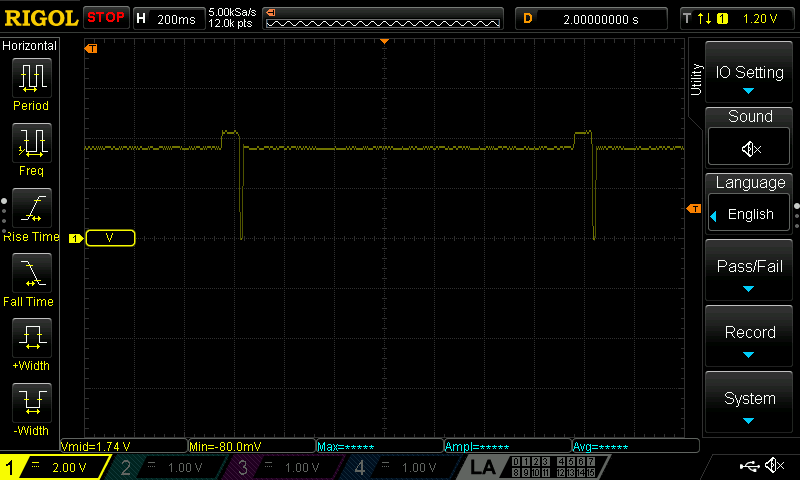

测试环境:
BQ25798 评估模块(BQ25798EVM)
充电器在自主充电模式下工作(未连接主机)
无电池(或已连接全部空电池)
实验室电源提供12V 输入源(3.5A 最大电流)
1.5Mhz 1S 跳线已连接(VSYS = 3.5V)
作为系统负载连接的5.8OHM 电容器、600mA SYS 电流(计算和测量)

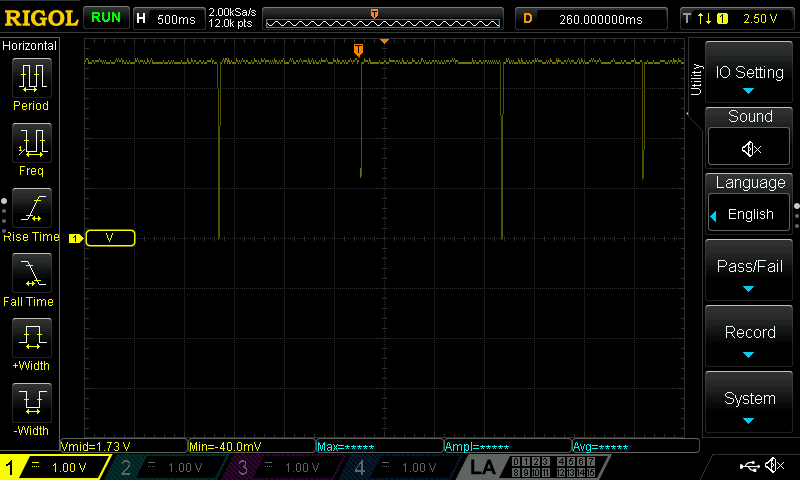

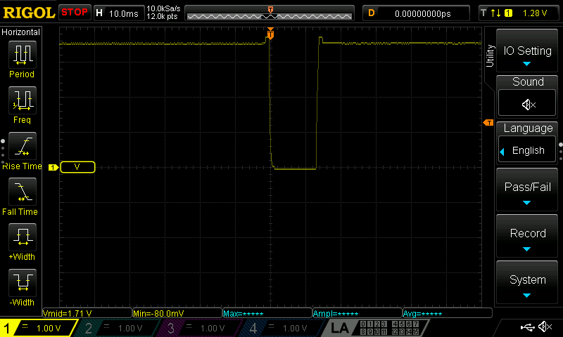

输出(SYS)电压每1.5秒下降一次:
每个1.5秒 、电压在~12ms 内下降至0V
这是正常行为吗?
我正在尝试使用连接到 SYS 的电容器来稳定输出电压
小电容器是不够的
较大的一个(4700μF)会阻止充电器启动(由于"系统短路保护"):
如何保持稳定的输出电压?
    您好 Oleg、
    在启用充电、建议的最小 BAT 和 SYS 电容器且无电池的情况下、充电器过冲 SYS 和/或 BAT 电压、从而导致 OVP 故障。  如果在移除电池时禁用充电或将 BAT 电容器增加至少47uF、则不会发生这种情况。

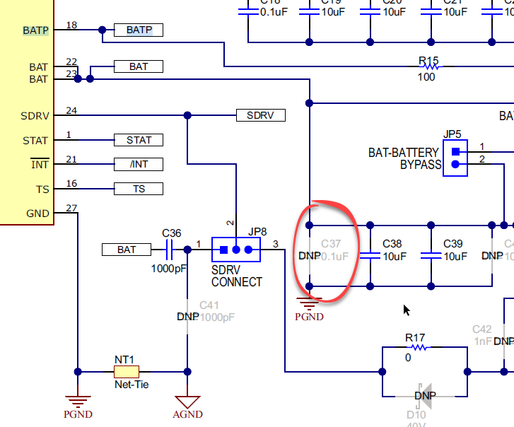

    禁用充电不是一个选项
    我尝试连接额外 的47uF BAT 电容器(代替评估板上的 nA C37):
    没有任何影响:

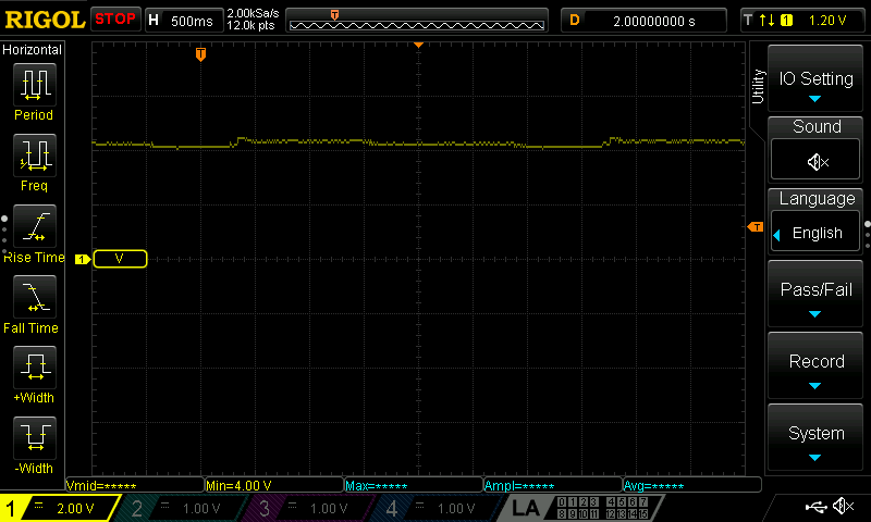

    对于220uF:
    只有1000uF 的解决方案可以解决该问题:
    为什么47uF 电容不会产生预期效果?  我出了什么问题?
    Oleg、
    奇数。  尝试将其添加到 SYS 输出。  也可能是输入电流限制的函数。
    Jeff

    Oleg、
    启用 EN_MPPT 后、充电器会定期关闭转换器、以确定输入源的开路电压。  因此、在 MPPT 采样期间、充电器无法向 SYS 提供负载电流、除非连接了电池> SysMin 设置。
    我已被 TI 现场人员通过电子邮件复制到此问题。  我们是否只能转到电子邮件?
    对此,
    Jeff
    在这种情况下、MPPT 被禁用
