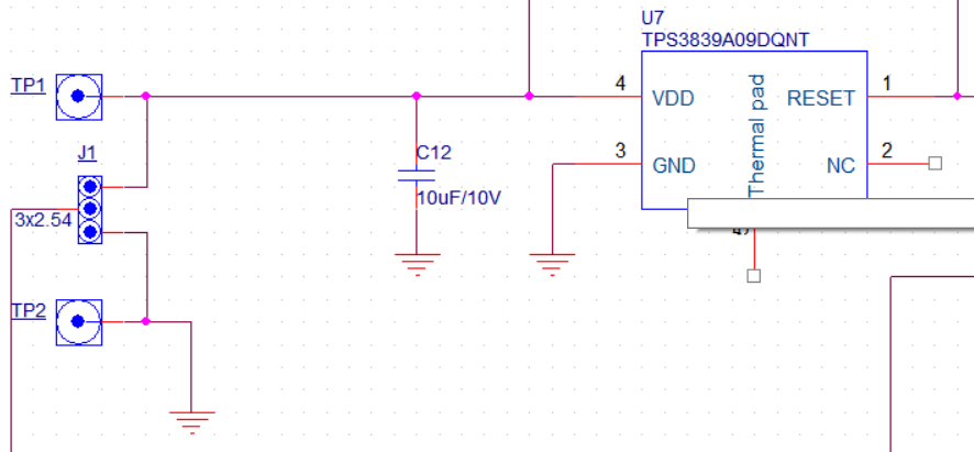

我的客户发现 TPS3839连接负载异常。 负载是一个 DSP、RST 直接连接 DSP。 器件原理图如下所示。
VDD=1.25V
RST=1.25 (无负载)
RST=1.02 (带负载)。
问题是芯片 在加载时工作异常。  为什么会导致此问题?

    对 RST 引脚施加了多大的负载?  客户能否断开负载并测量 RST 引脚?

    负载只有一个、它是一个 DSP。 我的客户可以断开负载并测量 RST 引脚。 RST=1.25 (断开负载)和 RST=1.02 (连接负载)。

    根据您所说的内容、负载显然太高、无法提供推挽输出。   客户是否愿意使用开漏输出而不是推挽输出?  TLV803E 是客户的另一个选择、具有相同的封装和引脚排列、但在/RESET 引脚上具有开漏输出。  /MR 引脚可以浮动或直接连接到 VDD。
