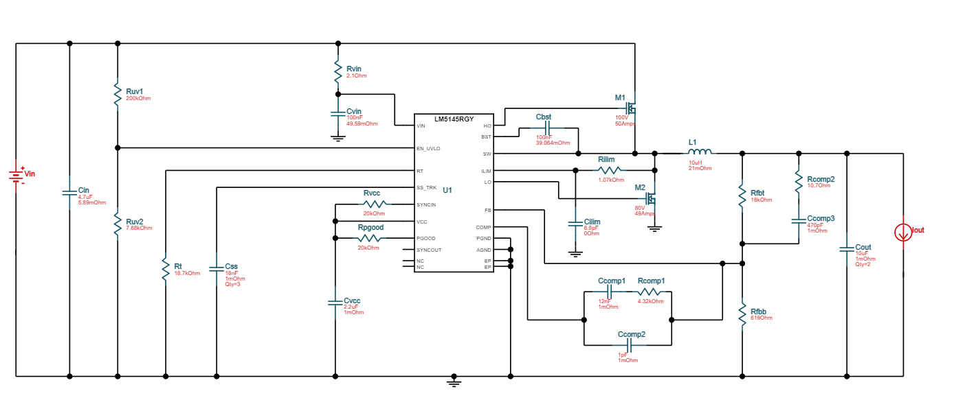

我使用 Webech 电源设计器设计了一个电路。
Vin = 48V;Vout = 24V;Iout = 5A;Fsw = 534-76kHz。
在3.6A 负载条件下、组件温度是可接受的水平、但在无负载时组件会变得很热。
Siva

    请分享原理图(包含 FET 的器件型号)
    它们在3.6A 时的温度是多少?它们在空载时的温度是多少?

    我已发送原理图、器件是
    M1 CSD19534Q5AT
    M2 BSC117N08NS5ATMA1
    L1 XAL8080-103MEB
    负载温度
    M1 = 96C
    M2 = 79C
    L1 = 85C
    在空载条件下、您的手指不能长时间保持、非常热。

    请 填写并发送 LM5145 快速入门计算器文件、以便我们了解组件功率损耗。 考虑到高 Fsw、开关损耗会在此处升高-考虑降低到250-300kHz。  对于48V 输入、可以使用更高效的60V FET、例如 CSD18563Q5A。 此外、请查看 LM5145数据表中的24V 电路应用示例。
