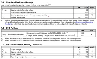

我对 LM317的数据表感到困惑。在 第一幅图中、我们可以看到"输入电压范围"高达40V。
在第二个图中、我们还可以看到"输入到输出差分电压最大值"为40V。 因此、我想知道输入电压是否可以大于40V。  LM317浮动的第一个"40V"是否有问题?
和图2中的表7.3。 我想弄清楚为什么 LM317的 Vo 限制在37V 以内是浮动的。  Vo-Vadj 是否有任何限制?
Owen

    我认为问题是、绝大多数线性稳压器都使用将 Vref 从 FB 引脚连接到 GND 的拓扑。  但在 LM317等少数线性稳压器中、基准电压"浮动"或从 Vout 连接到 FB 引脚。  因此、LM317数据表使用适用于大多数 LDO 的术语、但在这种情况下可能会有点混淆。  当您意识到 LM317没有 RTN 引脚、因此这些电压与 RTN 无关时、更容易进行思考。
    LM317理论上可以向 Vin 施加数百个电压、只要周围元件能够承受该电压即可。  但从输入电压到输出电压的最大差分电压不得超过40V。  这是要求。  由于器件的压降、从输入电压到输出电压、建议的工作条件不超过37V。  现代线性稳压器的压降< 100mV、但 LM317是45年前设计的。  它需要3伏的余量才能运行。  因此、如果 Vin = 40V、则 Vout = 37V 最大值。
    允许的输入电压和输出电压示例:VIN = 45V、输出电压= 5V。  VIN = 200V、Vout = 160V。 VIN = 10V、Vout = 7V。 等等

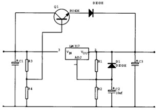

    我想设置 Vin=140V、Vo=100V。 输出电压不会快速生成、因此 Vin-Vo 将大于40V、这可能会导致 LM317损坏。 因此、我添加了 Q1以尽快构建输出电压以保护 LM317。我想知道 LM317是否以这种方式可靠。 如果没有、我如何才能尽可能可靠地使用它。

    只要达到部件的绝对最大值、它就应该保持可靠。  但是、当输入电压= 140V 且输出电压缓慢斜升以对较大的输出电压进行充电时、这将是您已经注意到的一个问题。
    首先、您可能应该转到 LM317的高电压版本、该版本可处理高达60V 的电压。  这将为您提供设计裕度、以保护您的设计免受杂散瞬态和容差的影响。  您可以在此处找到: LM317HV

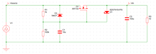

    您至少有两个选项:您可以添加外部晶体管电路以提高 LDO 为 Cout 充电的能力。  它看起来与您所演示的概念类似。  或者、您也可以在 LDO 之前添加串联电路来减缓 Vin 斜坡、这样 LM317就有时间为 Cout 充电、而不会超出绝对最大值  该概念如下所示。  您需要更改所有值和组件以适合您的设计、这只是您需要考虑的架构。  C2表示 LM317及其所有要充电的电容。  R3、R4和 C1更改启动时间。  选择齐纳二极管是为了保护导通 FET 不超过其绝对最大值
    绿色波形表示输入电源打开至140V、红色波形表示 Vout 为电容器充电。  如上所述、当您修改 R3、R4和 C1时、此启动时间会发生变化。

    对于这些仿真、我假设源电源欠压/断电时的上升/下降时间为100ns、脉宽为1us。  如果欠压条件非常快速且暂时、并且负载较轻、则可以选择增加 LDO 输入端的电容作为保持电容。 由于这非常简单、因此我没有针对这种情况运行仿真。
    另一种选择是在电路前面放置一个串联二极管、以防止电源在电源快速断电时将负载开关电路放电至零。  在这里、我有一个10欧姆表示的非常重的负载、但由于快速断电、它几乎不会在 Vin 波形中造成凹痕。
    另一种选择是放置一个仅在源极变为低电平时正向偏置的反并联二极管、以便 C1更快地放电。 就像这样。  您可以相应地调整电阻分压器和电容器。
