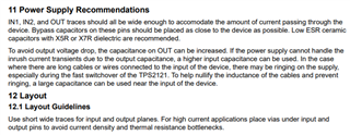

先生,您好:
我们使用 的是 TPS2120YFP (YFP 封装)。
您能否帮助为  我们的布局设计提供 TPS2120YFP (YFP 封装)布局指南?
非常感谢。
    您好、Statham、
    有关布局指南、请参阅数据表上的第33页。 有关电路板原理图和布局的示例、请参阅 TPS2120 EVM 用户指南、网址为 :https://www.ti.com/lit/ug/slvubd2a/slvubd2a.pdf
    Shreyas 您好:
    我是说 YFP 封装... 第33页不是 YFP 封装。
    请告诉我们在哪里可以获得参考?
    非常感谢。
    您好、Statham、
    第12.1节中的指导原则与 TPS2120采用 YFP 封装的注意事项相同。
    有关原理图参考、请使用 TPS2120 EVM。 用户指南可在以下位置找到: https://www.ti.com/lit/ug/slvubd2a/slvubd2a.pdf

    嗨、Tommy、
    TPS2121和 TPS2120都有这一建议:
    我们还建议将 CSS 电容器放置在靠近器件的位置、以避免对上升时间产生任何寄生效应。
    对于这些球栅阵列封装、我们有以下常见问题解答: https://www.ti.com/support-quality/faqs/wafer-level-chip-scale-package-faqs.html
    和处理指南: https://www.ti.com/lit/ml/sszqnf6/sszqnf6.pdf
