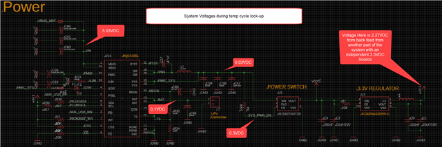

在针对低温运行进行一些环境测试时以及在温度循环时、BQ24195L 的 sys 输出会降至零、并且即使 Vbus 不变、也会出现这种情况。  这可能与该部件似乎认为 Vbat 输出电容器是电池并尝试在该电容器上重复完成充电周期的情况类似。  请参阅 e2e.ti.com/.../791416
在我的系统上、这是一个不可恢复的故障、需要手动重启电源才能解决。
未连接电池时、PMIC 的建议设置是什么?为什么 PMIC 会在明显存在总线电压时决定断开系统电压?
下面是故障期间的原理图和系统电压以及导致故障的温度周期。  应该注意的是、在低温运行期间也观察到了这一点、并且没有温度转换。
在2周的低温运行期间、在3个独特的器件上观察到了5倍的此问题。

    我在一个热处理室中有整个组件。  我将系统的环境温度从-30C 循环至+50C。  室在30分钟内转换至新温度。  这是一种环境鉴定方法。

    是的、它在室温下工作正常。  我在室温下的现场试验中运行了大约200个装置。  我们在外面有几个器件、在冷捕捉期间、温度下降到-10°C、它们挂起。  这促使我将器件放入热处理室、并将其暴露在冷环境中。  这样做后发现、即使从未切断电源、PMIC 也能使系统电压下降、这是可重复的。

    对于#1、正常和异常没有差异。
    • VSYS = 5.03VDC
    • IVSYS ~ 10-80mA
    • VBAT =未连接、因此悬空、但我们怀疑有一个10uF 电容器可能被检测为电池并由 IC 充电
    • IBAT = 0
    • VBUS = 4.3VDC
    • IVBUS ~ 10-80mA
