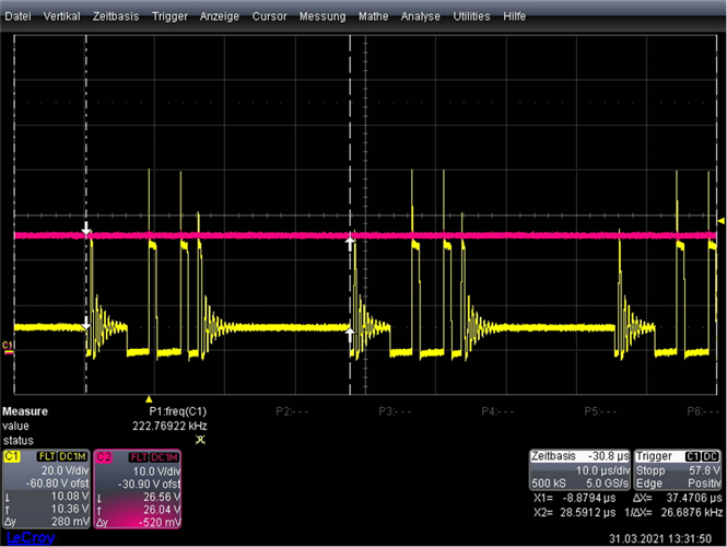

我们的测试电路使用具有12:9变压器的 LM25184-Q1进行电隔离。 输入电压为12V、输出电压为24V。
输出电压在5W 负载下保持稳定、但如果负载低于2W、则上升至40V。
输出端的27V-Zenerdiode 并不能真正解决问题、因为该稳压器在整个二极管上仍能产生2W 的功率。
我怀疑 LM25184的样例点不正确。 通常、它应在电流流过时对初级电压进行采样
次级绕组。 在我们的案例中、采样点可能会很晚、因此反馈电压已经下降。
我的问题是、是否有办法调整 LM25184的采样点? 是否有其他方法可以解决此问题?
    采样点/时序在 IC 内是固定的。 选择适当的组件时、它应该是令人满意的。
    如果设计必须支持轻负载条件以避免 Vout 弹出、则建议在输出端使用齐纳二极管。

    Beck 先生、您好!
    感谢您的快速回复。
    请告诉我样例点的确切位置、以便我可以确保样例点有效?
    当次级电流达到0时、我们在 SW 波形的拐点进行采样、然后再得到 XFM 泄漏环。
    请完成并共享设计计算器、以确保根据电源条件选择合适的组件。 我可以查看。

    我还想与您共享两个 OSCi 映像:
    第一个图像是在0、2A 的负载电流下、恰好在误差之前拍摄的。
    第二幅图像是在负载电流为0、13A 时拍摄的。 另请注意、如果脉宽降至500ns 以下、则会发生错误。
    黄色=开关输入端的电压
    品红色=输出电压
    谢谢你。 我将评估您的计算器输入和 XFM 选择并返回。 对我来说、最底部的示波器捕获现在是有意义的。 我也会与其他一些团队成员联系、了解他们的想法。
     我不希望有这么大的直流偏移。 稳定问题通常通过大输出纹波(由于不可预测的开关)或无输出来证明。 您能否确认您已在 PCB 上组装了您的 BOM? (尤其是 Rset 和 RFB)
    您是否在 EVM 上进行评估?
    我认为、由于输出端的直流偏移较大、您可能会遇到稳定性问题和组装不正确的元件。
