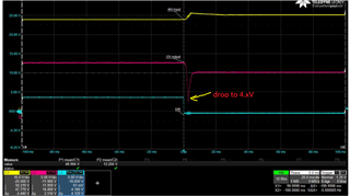

请检查波形、我的客户在 降压模式切换至升压模式时测量压降。
客户使用 LM5170EVM 进行验证。
压降是否合理? 或者如何改善这种情况? BTW、测试条件为空载。
    您好、Jim、
    您能否提供有关运行条件的更多信息并共享原理图?  通常、当您切换 DIR 时、您不应看到这样的压降、因为 DIR 翻转将停止切换、并通过软启动以新方向重新启动操作。

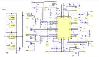

    客户使用我们的 EVM (LM5170EVM)、下面是原理图和设置。
    您好、Youhao、
    是否有任何更新?
    您好、Jim、
    我将需要在实验中的 EVM 上检查此问题。  什么连接到12V 端口?  电池、电容器或其他东西?
    Youhao
    客户使用直流电源连接到12V 端口。
    因此、压降非常奇怪、因为12V 端口应保持电压稳定。  请使用电流探头在 DIR 转换期间测量 EVM 12V 输入电流、并共享波形。   恐怕压降可能是由其12V 直流电源导致的、该电源将状态从灌电流更改为拉电流、但不是由 LM5170 EVM 引起的。

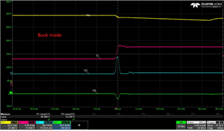

    您好、Youhao、
    请检查所附的电流波形。
    看起来存在巨大的浪涌电流。
    BTW、客户将 Q5漏极引脚(4)短接至 Q6驱动引脚(4)。
    这些看起来像是外部电压环路的软启动不当。   请将 C90和 C92增加到0.1uF 或更大。  如果您仍然遇到一些问题、请将 C14降低至1nF。

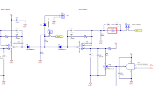

    还有另一个问题、我们 想调节降压输出电压(现在是14.5V、希望更改为12V)、我应该在 R78上修改什么值?
    您好、Jim、
    要调节降压输出电压、我建议更改低侧电阻器 R78。  应为5.3k。
