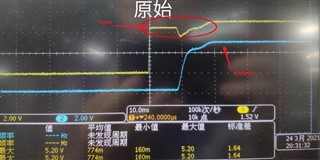

各位专家、您好!
     我的客户正在使用 TPS25200 、原理图如下所示。  您可以看到、存在可疑的压降。  我目前还没有 EVM、EVM 用户指南也没有显示相关的测试结果。  请问您对此波形有何建议?  BTW、移除输出侧的负载、将不会观察到此问题。
输入测试点为 TP7、输出为 VBUS_IN

    输出端的负载是多少?
    由于输入在120欧姆电阻器之前给出、因此它会导致电子保险丝输入端的压降。 他们能否尝试直接在电子保险丝输入端供电、然后观察?

         感谢您的回复。 最小1438mA、标称值1585mA、最大值1699mA。  让客户进行测试。
    BTW、您以前是否在 TI EVM 上进行过类似的测试? 您是否具有1.5A 负载下的输入瞬态的相关波形?
    尊敬的 Yue:
    我以前没有做过类似的测试。 我们通过直接向电子保险丝输入施加电源进行测试。 器件启动期间的负载是否为1.5A? 输入电源的电流限制是多少? 它们是否也可以探测流经器件的电流?
