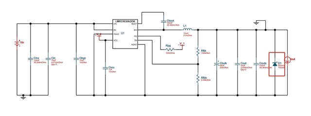

我设计了一个采用 LMR33630且 WEBENCH 为15V 至-12V 的电路、
但我们不知道二极管的作用是什么?
下面是基于仿真的电路、请帮助检查是否有任何问题。
    您好 Howard、
     二极管用于电压钳位。 由于存在 Cbyp (Vin 和-Vout 之间的电容器)、 因此当输入电源打开时、负输出可能会稍微拉为正。 负输出上的二极管可以解决此问题。
     原理图看起来不错。 100nF Cboot 更常见。 您的典型输出电流是多少? 如果是针对客户的设计、我想仔细检查原理图。

    谢谢。 1A 输出。
    您好 Howard、
     如果输出为1A、则原理图看起来正常。
