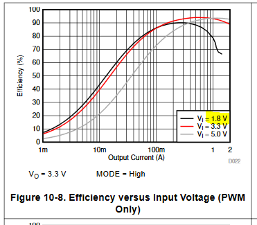

只想澄清一下 TPS63802是否能够在 Vo=3.3V 和 Vin=1.8V 时提供2A 的输出电流?
由于数据表上的图10-8显示、它仅达到约1.4A 的输出电流。
尽管 WEBENCH 仿真显示其在0.18V 输入范围内、Vo=3.3V 时能够提供2A 电流。 请帮助澄清问题

    高艺术:
    很抱歉、它无法。 在 Webench 中存在问题。
    您的输入电压范围是多少? 我可以帮助选择其他器件。

    输入电压范围为1.8至5.5V。 它们需要四个不同的输出。  电流为2A 和1.8V 时为3.3V、4.0V、电流为0.5A 时为5.0V。
    起初、TPS63802似乎可以满足所有要求。

    高艺术:
    很抱歉耽误你的回答。 我刚刚回到办公室。
    恐怕电流能力不足以涵盖所有情况、尤其是 Vin=1.8V、Vout=4V。

    客户正在设计一个手持设备、该设备有时由两节 AA 电池(低端为1.8V)或 USB (5.25V)供电。 一个负载是具有高(相对)尖峰的 SOM。 他正与软件团队合作以降低功耗要求、并且可能会降至峰值要求的1.4A。 VOUT 为4V (1.4A)、3.3V (1A)和5V (1A)、因此有三个不同的转换器。 他们所做的测试表明、当效率低于70%时、很快就会脱离稳压状态。

    尊敬的 Art:
    根据输出电流、TPS63802应适用于3.3V 电源轨。 我们可以将 TPS61022用于5V 电源轨。  但对于4V 电压轨而言、这还不够好。
    如果三个转换器同时工作、则 AA 电池的输出电流过大。 通常情况下、AA 电池的输出电流能力为1A 电平
