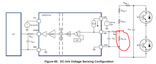

ucc21750的 AIN 引脚可测量总线电压。 如果由于开路电阻直接将高总线电压施加到 AIN 引脚、芯片是否会损坏? 通常、当输入电流不超过所需范围时、光耦合器不会损坏芯片

    AIN 引脚的绝对最大额定值为5V。
    这种高电压不应随时进入驱动器、尤其是不应进入额定值较低的 AIN 引脚。 这是一个具有较低电压 FET 栅极和源极的输入。
    如果您在该 FET 栅极-源极或源极-漏极上施加500-1000V 电压、它们将会失败。 如果直接接收总线电压、AIN 系统将无法工作、因此整个芯片可能在此之后停止工作。
    AIN 旨在使用值非常大的分压器将 VBUS 电压降至器件的安全电平。 应尽力防止对任何次级器件引脚施加高压、因为高压可能会导致芯片故障。
    如果在 AIN 上可能存在小过压情况(几伏、不是几百伏或几千伏)、假设总线在短时间内会略高于预期、 我们建议客户在 AIN 引脚上放置一个5V 齐纳二极管、以钳制任何更高的电压。

    感谢你的答复。  根据您所说的内容、"AIN 旨在使用非常大的分压器将 VBUS 电压降至器件的安全电平"、如果电阻器开路、则会发生 hwat、高压是否会进入芯片的 AIN 引脚? 或者客户如何消除此类风险(如果有)

    器件的绝对最大额定值为5V。 明显超过器件的绝对最大额定值可能会损坏栅极驱动器。
    我不认为电阻器损坏或无法断开是一种可能发生的情况、因为该电路上的电流会由于高值衰减电阻器而较低。
    正如 Dimitri 提到的、通过在 AIN 引脚上放置一个5V 齐纳二极管来将电压钳制在器件的绝对最大值以下、可以缓解这种风险。
