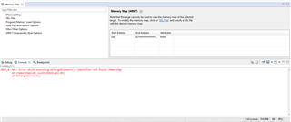

我在 ucd3138A64.GEL 中发现缺少变量 MemoryMap 和   MemSwitchState 的定义
因此、我在控制台中遇到错误、如下所示。
在 .gel 文件中定义此变量是否需要 、如下所示或执行其他操作?
int MemoryMap = default_memory_map;
int MemSwitchState = default_memory_switch_State;
我使用  的是 Code Composer Studio 版本:6.1.0.00104
    大家好、我们将研究缺少的变量。
    我们实际上不支持.gel 文件。  看起来您正在尝试从头开始为 UCD 生成程序。  我们强烈建议您从我们的其中一个 EVM 计划开始。  初始化 UCD 中的寄存器、尤其是电源外设中的寄存器、并且复杂且困难。
    如果您能让我们知道您要实现的目标、我们可以提供一些有关如何实现的建议。
    我尝试构建和调试 PFC 固件 、并创建了自定义 目标配置、但我使用了位于 C:\ti\ccsv6\ccs_base\emulation\gel\ucd3138A64.gel 中的默认.gel 文件。 在此文件中、我发现  MemoryMap 和   MemSwitchState 缺少定义。
    我通过安装 CCS 版本6.2解决了问题。
