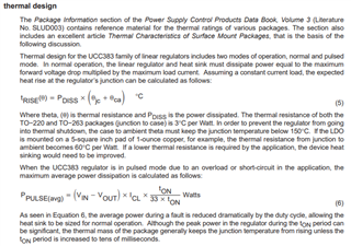

    查看数据表的热设计规格:
    脉冲功率将被定义为:[数据表上的方程式似乎错误]
    PPulse = Ppeak* dutyCycle
    给定:
    Vin = 9V
    Vout = 4.3V
    ICL = 2.5A
    [我需要对脉冲波形进行澄清]
    ton = 2分钟(?)
    TOFF = 2分钟(?)
    答案:
    PPulse = 5。 875瓦
    器件的热阻为60C/W
    PPThule*热阻= 352.5C
    这意味着、由于脉冲长度、您将看到352.5C 的上升、自动触发热关断-这将导致器件振荡。
    但是、如果您的 Ton 时间实际上远小于几分钟、这可能是一个合适的部分[这意味着占空比值是一小部分、从而降低了您的平均脉冲功率]。
