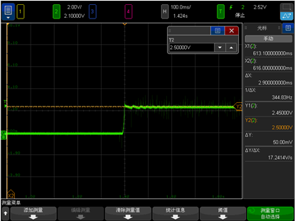

当客户进行测试时、他们的2块 PCB 无法启动。 Vcc 引脚为2.7V、仅满足 Vcc 的 UVLO。 如果 LM46002被热风枪吹过、则 IC 可能会启动。 原理图如下所示。

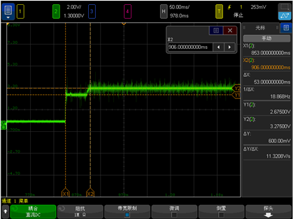

它无法在 X1之前启动、当我们加热它时、Vcc 上升至3.3V、然后 LM46002开始工作。 Vcc 电压如下所示。
当我们将电路置于-40℃时、 Vcc 比室内空气中的电压低2.5V。

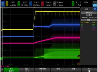

    尊敬的 Andy:
    即使 C97被移除、SW 也无法工作。 因此、我们认为这个问题与 SS 无关。
    黄色:Vin
    蓝色:Vcc
    红色:Vo
    绿色:SW
    如果 LDO 由 Vin 供电、Vcc 将约为2.6V。 如果 LDO 由 BIAS 供电、Vcc 将正常。
    这是否意味着 Vin-LDO 和 BIAS-LDO 之间的路径不同? Vin - LDO 路径中发生了错误。
