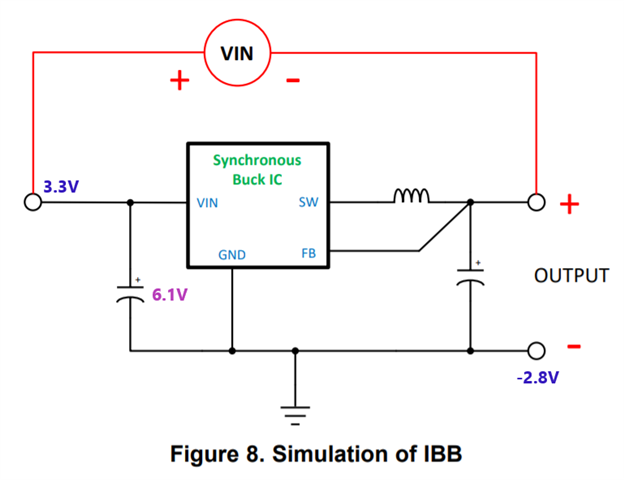

是否可以将 TPS62088配置为生成负输出?  如果可能、您可以提供参考原理图吗?
VIN = 3.3V
VOUT =-2.8V 最小值
Iout =~100mA
我目前正在使用 LM27761、但我想知道是否可以进一步缩小尺寸。

    您好、Roy、
    TPS62088可配置为在反相降压/升压转换器上运行、以生成负输出电压。 请参阅下面的参考原理图。
    但是、在您的应用中(Vin_system = 3.3V、Vo =-2.8V) 、IC 的 VIN 引脚上的电压 Impress 将为6.1V。 这将超过 IC VIN 的绝对最大额定值。 因此 、TPS62088不适合您的应用。

    您好、Roy、
    一种可能的解决方案是使用具有更高 VIN 能力的器件。 TPS82130的输入电压范围为3.0V 至11.5V、根据电源电压的不同、它可以支持高达1.5A 的电流。 总解决方案面积小于50mm^2。 请参阅以下链接中的参考设计。
     您是否认为 该解决方案 适用于您的应用?

    您好、Excel、
    TPS82130看起来很有趣、但采用2.8x3mm 封装、对于我的应用来说太大了。
    罗伊
    您好、Roy、
    明白。  我们似乎没有采用更小封装/解决方案尺寸的中输入电压部件(>6V)、因此我们没有满足您的应用要求的替代方案。 在这种情况下、我将关闭该线程。
