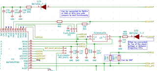

我已附上 PDU 板的原理图(R2 = 500欧姆、R1 = 10MOhm、FET = IPD90N10S4-0)

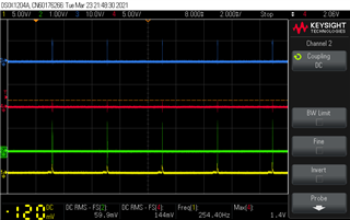

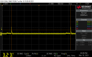

步骤5后在 DDSG 引脚上观察到的波形、以及稳压器侧 AFE 原理图。
在 AFE 原理图中、我们直接通过外部 LDO 为 Regin 提供3.3V 输入、而不是根据所附的原理图。

    以下是相同的原理图:

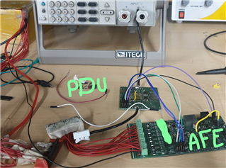

    对于上述跳线、PFA 是 AFE 板连接到单独 PDU 板的设置图像。
    之前的文章中也附有这方面的原理图。
    https://imgur.com/a/Ytibae9
    您好、Shubham、
    SRP/SRN 滤波器是首选、通常靠近 AFE IC、因为它会过滤相对于 IC VSS 的信号。  因此、将导线连接到电流源将为滤波器供电。
    在照片中、重黑色导线看起来从电池传输到 PDU、再传输到负载。  我无法识别负载正极的路径。  SRP 确实具有较低的建议电压范围、通常期望使用 BQ76952、传感电阻器位于电池侧以 VSS 为基准的同一电路板上。 您可能会在 SRP 连接的信号上寻找一些异常电势、或在连接时出现振荡。  如果 SRP 上有大信号、则部件可能会从 SRP 上的电压漂移重复复位。  如果它正在复位、您可能会尝试将 VSS 参考移动到 SRP 连接附近、即上面的剪辑中的"ToSR+"。   。

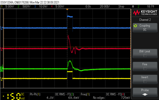

    在使用新组装的电路板进行调试时、我仍然无法将 PDU 与感应线路配合使用。
    我在 SRN 和 SRP 引脚上看到超过500mV 的尖峰。
    蓝色:栅极驱动器输出、DSG
    黄色:DDSG 引脚
    红色:SRN 感应电阻器(PDU 上)
    绿色:SRN 引脚(在滤波器之后)
    滤波器似乎不足以抑制纹波。
    我目前正在使用 BQ76940EVM 原理图中提供的滤波器。
    您能否推荐具有感应电阻器和滤波器的低侧 FET 配置来帮助进行同样的调试?
    您好、Shubham、
    由于 SRP 和 SRN 上的大瞬态、您似乎会得到复位。 要使该器件正常工作、您似乎需要使 VSS 连接更靠近 SRP 抽头并滤除器件的 VSS。

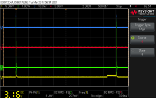

    我设法抑制了这种尖峰、但问题仍然存在。
    下面是尽管 SRN 引脚上存在尖峰、但打开 DDSG 引脚的快照。
    蓝色:栅极驱动器输出、DSG;   黄色:DDSG 引脚;   红色:SRN 感应电阻器(在 PDU 上);   绿色:SRN 引脚(在滤波器之后)
    我观察到的持续行为如下:
    • 当未连接感测线路时、DDSG 引脚会立即导通。
    • 当 SENSE 线已连接但未消耗电流时、会尝试在 DDSG 引脚上导通。 但它在经过4ms 的延迟后打开。
    • 当 SENSE 线被连接且电流被消耗时、DDSG 引脚尝试打开、但失败。 这会再次以4ms 的时间周期重复。
    我使用的是由外部电源供电的5V Regin、并在3.3V 时使用 REG1。
    FET 由 UCC27524驱动。
    您好、Shubham、
    如果我了解波形、则绿色信号是滤波后的 SRN。  它似乎显示超过1V。  如果 SRP 仍然看到类似的瞬态、则可能是重复复位。 如果 SRP 处于安静状态、您可能会看到 SCD 事件并进行恢复。 最大阈值设置为500mV。   检查延迟和恢复设置、以查看这是否与观察结果相符。
