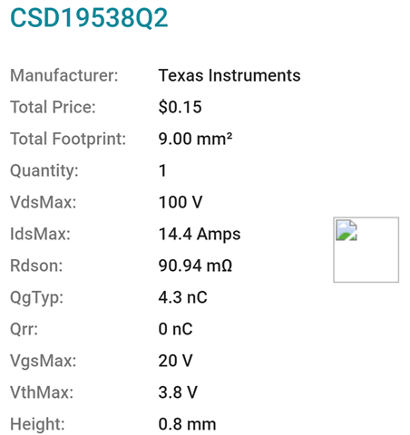

 CSD19538Q2的 Webench 模型 显示 Qrr 为0nC、导致某些控制器设计的效率值不正确。 是否可以更新模型?:
Antonio

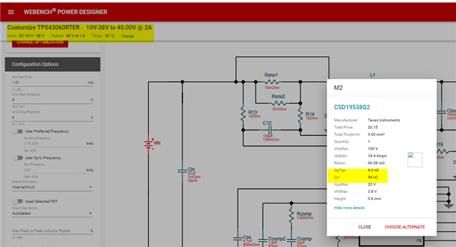

    感谢您发表上述文章。 我们已验证其中一个器件、并发现 Qrr 正在显示。 要进一步 研究此问题、您能否共享 WEBENCH 设计、哪个 Qrr 显示为0?
    PFA 设计、其中 Qrr 显示为94nC:

    感谢您分享上述信息。 对于上述器件、我们观察到 Qrr 显示如下:

    我们能够确定此问题的原因。 我们观察到、对于少数 MOSFET、Qrr 在我们的数据库中输入为0、这在某种程度上会影响您的 WEBENCH 设计。 我们正在努力解决这个问题、下周之前我们将向您回复。

    我们 已更新器件的 WEBENCH 模型、以 选择数据库中 Qrr 值非零的 MOSFET。 此更新将在下一个 WEBENCH 版本(暂定在4月中旬之前)在 TI.com 上提供。
