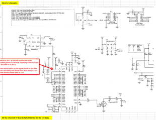

我们销售的器件之一是标有 AVO 的 TPS3808G33DBVT。 但它还在左侧有一条垂直线、在 AVO 上方和下方有一个破折号。 我们客户的主板出现故障,他们希望了解为什么只有这些带有标记的部件发生故障? 您能否向我指出可能发生的情况? 标记破折号本身的说明?  相关批次编号为 2332473G 日期代码1236+5

    您是否有任何信息显示出故障?  客户是否提供了供我们查看的原理图?  在我能够将这些信息转发给相关人员之前、我需要更多信息。
    客户报告
    U1应将 U4引脚1的电压保持在低电平大约6秒、然后将电压释放回3.3 VDC。 但这些有缺陷的 U1会持续保持低电压。 请参阅下一页的电气原理图。

    您能告诉我 CT 引脚上的电容值是多少?
    我没有这方面的资料。 此信息来自较旧的 RMA,我最近收到了来自不同终端客户的相同设备的新 RMA
    我们尝试找出 Dash 标记表示的含义、因为只有带有 Dash 标记的设备导致客户故障
    您好、Geoffrey、
    破折号表示二进制生产日期代码和批次识别。  您是否知道原理图等是否有变化?
