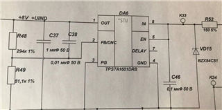

你好。
我们遇到了 TPS7A1601DRB 的高 IQ 问题。 数据表指定了5uA、但我们可以观察到高达6.0.7 mA (输入电压= 6V)的电流。
此外、在某些电路板上、仅在施加主电源后、IQ 便会立即变为高电平、而在其他电路板上、IQ 会在稍后开始上升。
随着 Vin 电压的增加、Iq 也会升高。
根据 DS 建议设计 PCB 布局、输入和输出电容器也在建议的范围内。
未使用延迟输入。
请具体说明、TPS7A1601DRB 高 IQ 电流的原因是什么
谢谢你。
    您好、Slava、
    器件似乎不稳定。 您使用的输出电容器超出了器件所需的稳定性要求。
    如果您在接地电流上放置一个电流探头、它是否会振荡? 如果电流发生振荡、我们建议您将输出电容升高到4.7uF 以上(假设电容降额50%、使电容保持在2.2uF 以上)。
