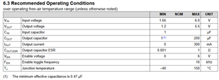

各位专家、您好!
客户想知道 TPS78401中是否有任何测试模式。 对于 TPS78401、它们不希望在正常运行时突然进入测试模式。 我们可以帮您回答这个问题吗? 非常感谢!

    您好 Stephen、
    我们只是想知道此部件中是否有任何测试模式(不适用于客户)、您能不能帮助回答此部件中是否存在客户测试模式? 非常感谢!

    您好 Stephen、
    它们的使用不会超过绝对最大额定值。 他们只是想知道我们工厂是否有测试模式、而不想突然进入测试模式。 我将向您发送有关此案例的电子邮件、谢谢!

    尊敬的 Ann:
    我明白了。  如果客户超过 EN 引脚频率、他们可能会无意中进入测试模式。  因此、它们在该引脚上的切换速率应保持在10KHz 以下。
    如果您需要其他信息、请告诉我。
