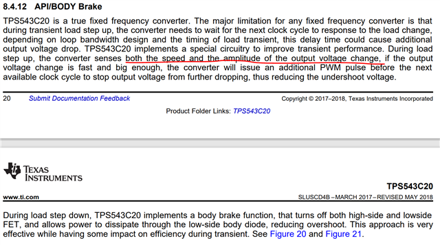

您好专家、
1.在  负载升高时使用了 API 功能, 它声称控制电路同时感测下冲的速度和幅度。
这是否意味着它将同时感测 dV/dt (压摆率)和 delta V (与阈值比较)、这两个元素 应 满足 "和"关系?
如果是、dV/dt 阈值是固定的(我们无法修改电压变化速度的灵敏度)、对吧? 该压摆率的任何规格?

    1) 1)高级脉冲注入(API)功能由 dV/dt 和 Δ V 的组合触发 、但它不是 一个简单的"和"逻辑功能。  感测到的反馈电压与反馈电压的继动平均值进行比较、以创建差分增益信号、从而使 API 电路能够检测比 VOUT 更慢压降更小的突然压降。
    我没有平均电路的确切带宽来提供触发 API 所需的最小 dV/dt、但由于平均计算、较慢的瞬态将需要更大的振幅来触发导通时间脉冲。

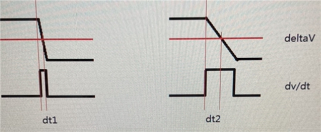

    2.如果只考虑负载瞬态、则似乎不需要感测 dV/dt。 因为组同步切换的振幅能够反映发生的负载瞬态事件。  为了避免仅由振幅感应引起误触发、应该考虑哪种特殊工作条件?

    2)关于第二点、我同意 dv/dt 对于检测瞬态时序非常有帮助、 因此速度和振幅的组合应该足够好、因为:
    ①If 仅使用 Δ V、功能上就足够了、但正如您所说的那样、失调电压和漂移可能会导致误触发。
    ②if 仅使用 dv/dt、最好在 Vo 变化时一开始就做出反应、但可能无法识别非常慢但大步阶的负载瞬态。
    我在这一比较中是否已完成了对优缺点的理解?

    对于在没有 dV/dt 分量的情况下仅使用绝对电压或 Δ 电压测量的潜在问题、您的理解通常是正确的。
    仅使用没有绝对值分量的 dV/dt 测量的问题是此类电路对噪声的敏感度、尤其是正常开关频率纹波和输出电压上常见的高频开关噪声。  如果仅在 dV/dt 上触发 API 和 BB、而不考虑振幅、则两个电路都将持续出现误触发。
