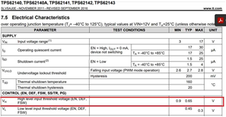

根据下面的数据表、VH 最小值为0.9V。
如果我在 EN 引脚上施加高于0.9V 的电压、器件可保证导通、对吧?
    是的、这是正确的解释。 EN 引脚上的电压保证大于0.9V 将器件导通。
