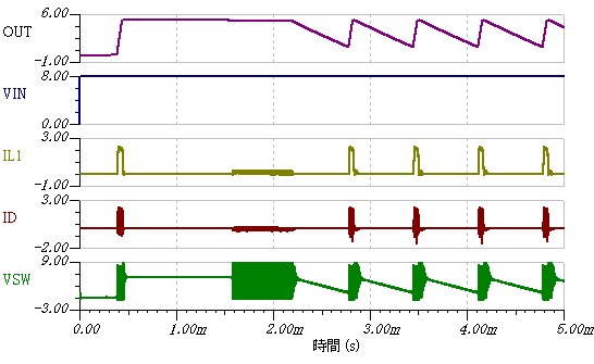

我正在仿真 LM25011、我看到输出电压振荡。
您能否回顾一下、让我知道这是仿真模型问题、还是 LM25011最初遇到的问题? 如果 LM25011具有该行为、为什么我们看到该振荡输出电压?

    请增加 RT、如147k。 68k RT 和8V 输入将使 Ton 约为366ns、比您所需的 Ton 更低。
    Wendy
    您好 Wendy、
    当我将 RT 增加到147k 时、输出振荡消失。
    如何通过特定的输入电压、输出电压、RT 了解最短导通时间?
    当我使用数据表8.2.1.2.2外部组件计算 TON_MIN 时、TON_MIN 为390ns≒366ns > 90ns。

    使用下面的公式、您可以得到 Ton 为366ns。
    而您计算出的390ns 是我们获得5V 输出所需的最小吨数。 390ns 高于 RT 设定的实际吨数。
    Wendy

    当 RT=68k、VIN=8V 和 Vout=5V 时、
    当时、
    根据公式(1)、FSW=1.71MHz
    根据公式(5)、tON = 366ns
    TON_MIN=366ns、从方程式(9)
    公式(9)刚刚从公式(5)中转换、因此结果相同。
    Kai
    抱歉、对于 VIN=8V、Vout=5V 的情况、我们应该小心 TOFF、而不是 TON。
    我们需要的 TOFF 太接近 MAX 最小关断时间
    例如、如果 FB 为2.56V、则 Vout 为5.12V。 因此、f 将为1.75m、TOFF 将为205.91ns、这将低于最短关断时间。
