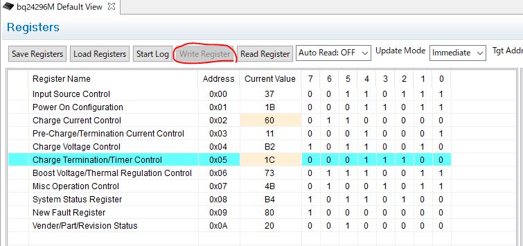

您好、支持团队、
我的客户需要使用 TI GUI 在其电路板上评估 bq24296。 但是、它们没有 USB-TO-GPIO、但具有 EV2400。 bq28426是否可以与 EV2400和 bqSTUDIO 配合使用?
他们了解 bqstudio 和 EV2400适用于 bq24296M。 他们确认可以从 bq24296读取寄存器信息、但无法通过 bqstudio 进行写入。 他们是否需要设置任何内容?
Koji Ikeda
    Koji、
    请改用 BQStudio 上的"字段视图"。
