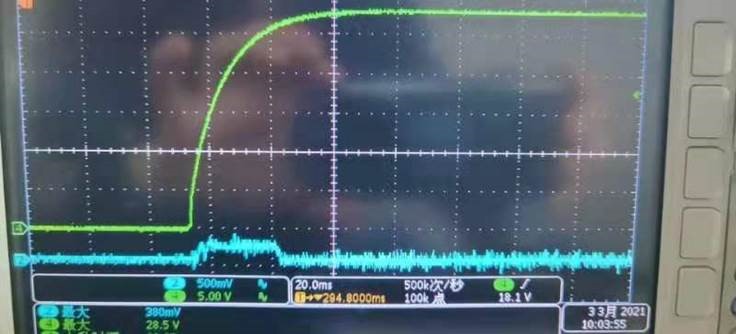

目前、客户正在使用 LM5036、我们发现 SR 在某些轻负载条件下无法正常工作。  请分享您对 SR 为什么不起作用的看法?
以下是捕获的一些范围:
1. 48V 输入通道4:VO CH2:SSSR
SSSR 的电压被钳制在非常低的电平、从而导致<Vssren. 因此 SR 无法启动。

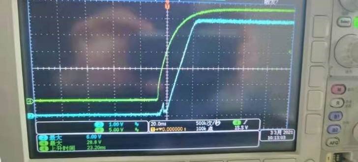

 2. 36V 输入通道4:VO CH2:SSSR
SR 在此条件下工作。

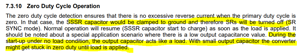

    如 LM5036数据表中所述、有几种情况可导致无 SR 信号。
    (1)在没有 SR 时、SSSR 电容器上的电压是多少? 您将显示在无负载启动期间 SSSR 被钳位的电压、下面所述的内容与您所描述的情形非常相似。 作为测试、请尝试增大转换器输出电容并注意任何变化。 您是否还可以尝试减小分压后的反馈电阻器、以使输出端达到最小负载? 在启用 SR 之前、必须添加多少负载? 在空载/轻载期间允许电流流流过 SR 体二极管是否存在问题-如果在仅几 mA 负载电流下完全启用了这些二极管、那么这可能不是问题?

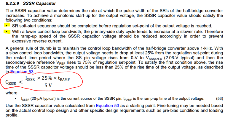

    (3)转换器首次导通时、确保在转换器输出电压处于稳压状态之前 SSSR 电容器电压大于1V
