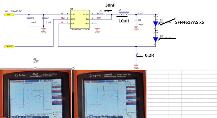

大家好、
目前使用的是 TPS92200、并尝试在电流上获得低于15us 的上升时间、但通过更改输出滤波器和自举电容器、此时仅管理约25us。 还可以做些什么来改善这一特征?
当前使用10uH 输出线圈、10uF 输出电容和30nF 自举。
非常感谢。
-Mark
    Mark、您好!
      请尝试使用 C4的4.7uF/1uF 输出电容器、这将缩短响应时间。
    BR
    肖恩
