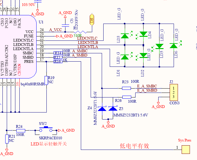

器件型号:BQ40Z80
你(们)好
客户设计原理图并测试 LED。
他们发现、当按下和释放 SW2时、LED 可以正常显示电源、LED 将在一段时间后关闭、这是正常的。
但是、如果 SW2保持按下状态且不释放、则电流约为30mA、大于 SW2释放后的电流。
附加了原理图和 gg 文件。
e2e.ti.com/.../6S_2D00_LED-Display.gg.rar
DISP 引脚 kΩ 一个连接到内部 LDO 的内部18k Ω 上拉电阻器、按下电流约为30mA、是否正常?
正在等待您的回复。
星号
    尊敬的 Star:
    这是固件中的已知错误、将在固件的 R1版本中修复。 使用了不正确的内部上拉电阻器、这是一个低得多的值、会导致更高的电流。
