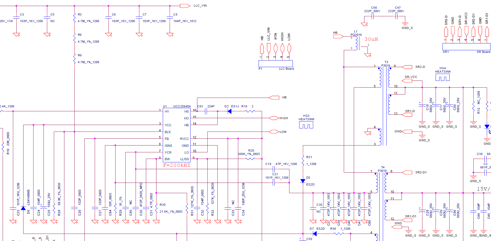

器件型号:UCC256404
我的客户在 GaN MOSFET 中使用 UCC256404 200kHz 开关频率、
但它无法从空载退出突发模式到满负载、原理图如下 所示、谢谢、您能帮您检查原因
输入电压:90VAC~264VAC
Vbulk:380~400Vdc
输出电压:15V
输出电流:20A
LM=210uH、NP:NS:Naux=25:2:3
LR=30uH
CR=23.5nF
摇滚
    尊敬的 Rock:
    感谢您对该部件的关注。
    我建议您将 C19更改为20pF、将 C30更改为20nF、以查看是否有任何进展?
    谢谢。
    尊敬的 David:
    谢谢。  我已经尝试了所有这些,但没有取得任何进展。
    还有另一个问题。 如果禁用突发模式(选项7)、开关频率将波动。
    摇滚
    尊敬的 David:
    谢谢、问题已经解决。
