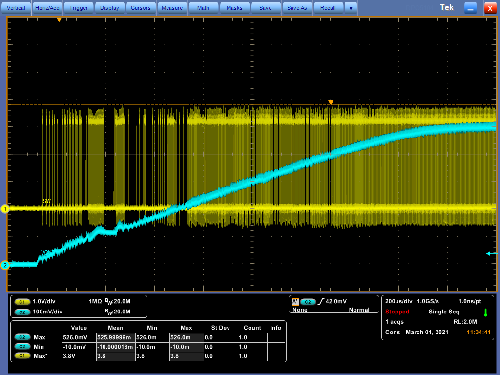

器件型号:TPS53317A
大家好、
我的客户现在正在使用 TPS53317A (非跟踪 模式)。 启动波形如下所示、不是单调的。 我们是否有改进   建议? 我 建议客户在那里添加更多的输出电容器2*470uF、但没有帮助。 谢谢。
SW:黄色、Vo:蓝色
    您好、Frank、
    您能否提供原理图和波特图测量? 此外、您还可以尝试增大零点的电容(数据表中的图30中的 C21)、看看是否有改进。
    Weidong
