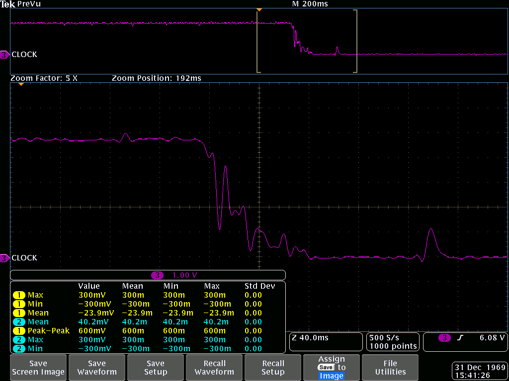

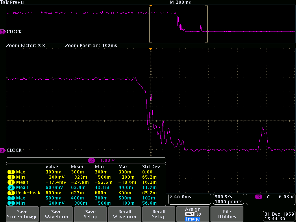

我们设计了一个使用  TPS5450DDAR 的降压电路、其输入电压为24V、输出额定值为5V -5A。 我已附上降压转换器的电路图。 降压转换器中的问题是、当降压转换器的输入关闭时、输出中会出现尖峰。 我还连接了输出波形。
降压转换器的输出连接到3.7V 锂离子电池充电器电路和5V 升压电路。 连接到升压电路的负载为2.5A
如何消除/降低输出中的尖峰? 出现尖峰的原因是什么?

    当 VIN 从24V 缓慢下降至0V 时、您能否提供 Vout 和 SW 的图像?
    我想看看 SW 波形是什么样的、以帮助提供任何线索、了解哪些因素可能导致 VOUT 尖峰而不是缓慢下降。

    我已经探测了5V 降压输出(紫色波形)、24V 输入 电源到降压(黄色波形)和 PH 引脚(引脚编号8)(天蓝色波形)

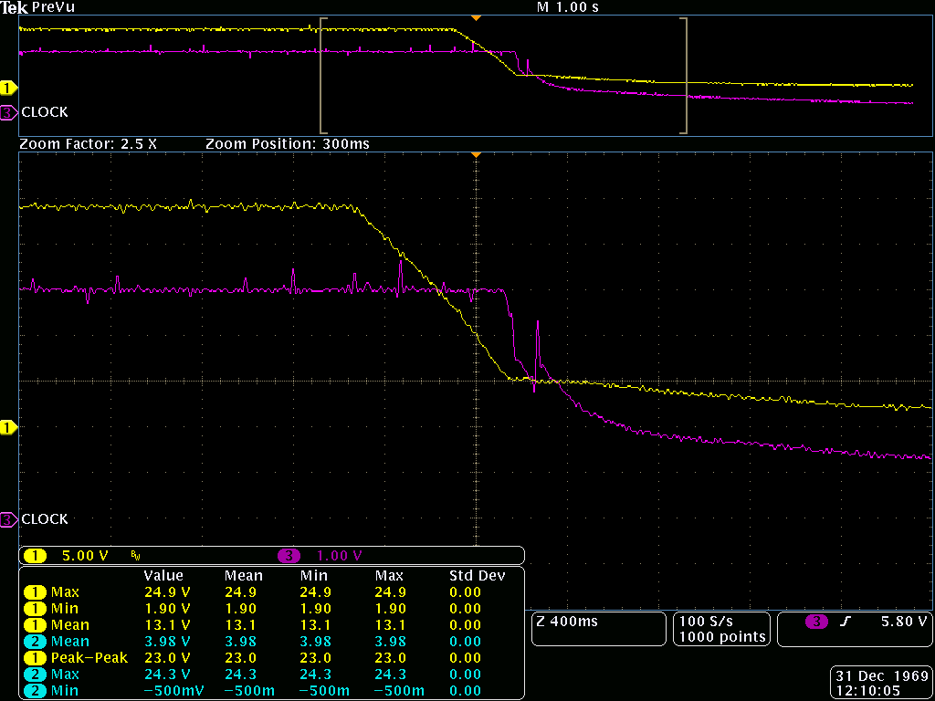

    下图是5V 降压输出(紫色波形)和 24V 降压输入电源(黄色波形)的波形

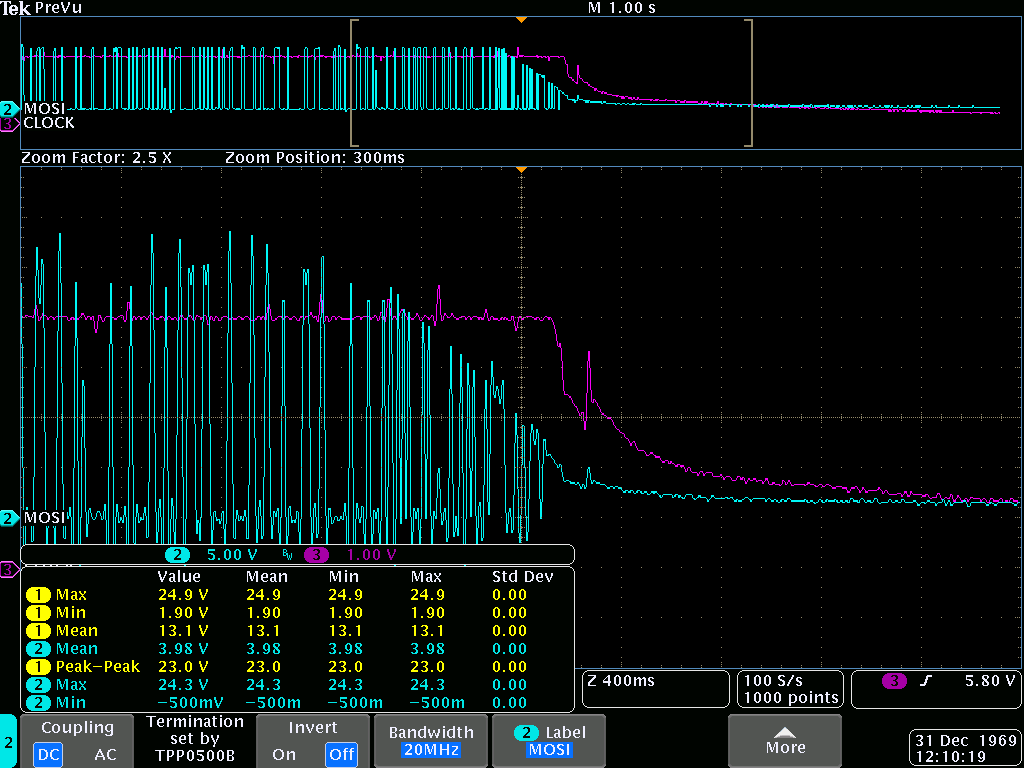

    下图是5V 降压输出(紫色波形) 和降压转换器(天蓝色波形)的 PH 引脚(引脚编号8)的波形
    是否可以断开 5V 电源轨下游的任何元件、隔离 U2 (TPS5450)电路、并连接电子负载或功率电阻器以再次进行检查? 我想知道、当输入电压降至低于输出调节的最小值时、是否会有一段时间的电感负载导致输出电压暂时"反冲"。
    到目前为止、PH 波形看起来是预期的。 当器件不再处于稳压状态时、输出电压会下降、开关行为也会停止、这是有道理的。

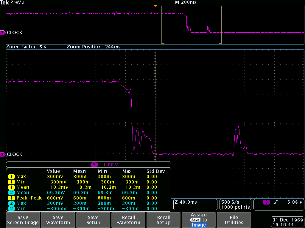

    我已隔离降压(通过消解 FB2)和降压输出端的连接负载。 以下所有波形都是在输入电源(24V)关闭时采集的。
    负载为5A 时的降压输出波形如下所示。
    负载为5A 时的降压输出波形如下所示。
    负载为1.66A 时的降压输出波形如下所示。

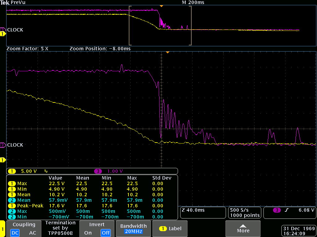

    负载 为5A 时、24V 输入(黄色)和降压输出(紫色)的波形显示如下。

    独立地、我采用了 TPS5450EVM 并测试了输入电压降至0V 和输出电压损耗调节的这一精确条件。
    请注意、输出电压是如何具有干净的斜降并在完全为0V 之前具有多个复位的。 这正是已知良好的 EVM 的预期结果、在该 EVM 中、器件会因低输入电压而失去稳压能力。
    下降至0V 后的尖峰将始终存在、并且是基于我的 EVM 应用测试的器件特性的一部分。 然而、当器件失去调节时、它应该具有一个干净的下降斜率并且不会振荡。
    CH2 (蓝色)= VIN (24V 低至0V)
    CH3 (紫色/粉色)= VOUT (5V)
    CH4 (绿色) =电感器电流(5A)
    在 CH2 VIN 的下降沿触发示波器。

    我与系统工程师讨论了您的问题、并提出了潜在的解决方案。
    您能否尝试在 EN 上放置一个电阻分压器来创建 UVLO 电路? 将 UVLO 电路设置为在10V 及更高电压时关断、然后重新测试。
    这样、当器件突然关闭时、器件不会进入100%占空比、这对于该器件而言是一个问题。
