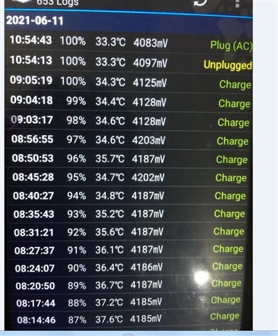

1) 1) 当电池充电至大约90%时、电压会下降。 充满电的电池电压仅为4.15V、而不是4.2V (电池的额定电压为4.2V);
2) 2) 在充电至停止状态后、当电池被单独移除并测试时、此时电池容量仅为81%。

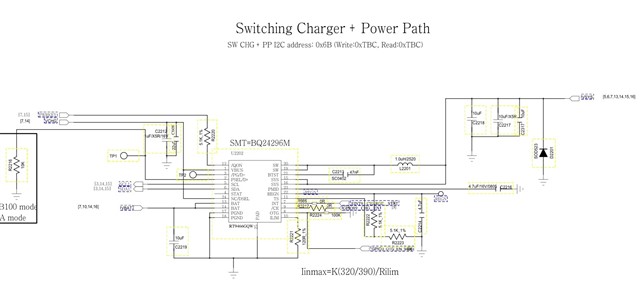

 充电部件的原理图如下:

    充电过程中检测到的信息的屏幕截图:

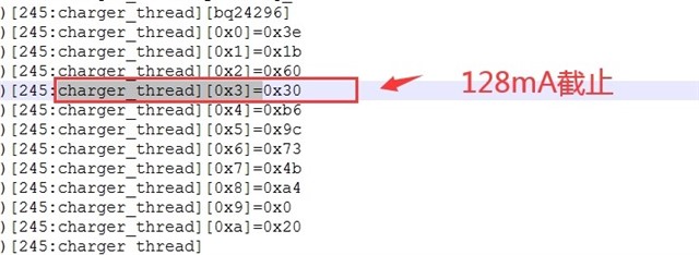

    我们已将截止电流 范围设置为128mA。但是、在充电过程中、寄存器[0x03]值将发生变化并返回默认值0x11。  软件设置如下:
    在充电过程中 、[0x03]寄存器值将自动更改为0x11。
    我检查了数据表 、了解到0x11是默认复位值。 您能就这个问题提出一些建议吗? 触发复位的原因是什么?

    BQ24296复位后、我们还将[0x3]寄存器值复位为0x30。 从打印的寄存器日志中、我们了解到复位寄存器的值有效、但 测量 的充电截止电流仍约为300mA。
